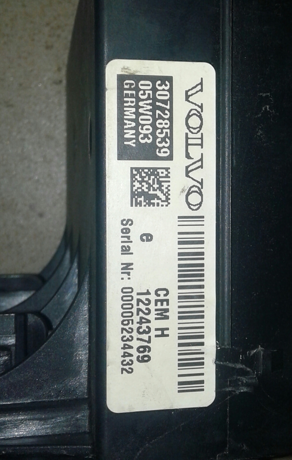

 проще с фото стикера сема начать
https://www.auto-bk.ru/forum/topic/35421-volvo-xc90-2004/page/3/#findComment-1169855
вот фото наклейки
https://www.auto-bk.ru/forum/topic/35421-volvo-xc90-2004/page/3/#findComment-1169858
В общем в танго такой заявлен.
