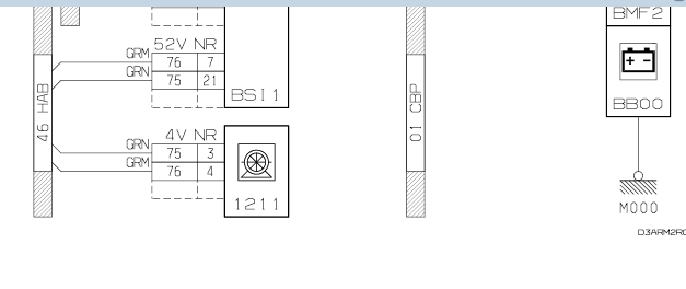

Прошу помощи,а в частности схему,не двоится ли провод в БСИ и в щиток,или по цифре идет инфа в панель?
Спасибо.
не сталкивался с боксером...связь только по цифре - ковыряй лексией щиток (конфигурации), если есть ....да бси можно глянуть
Я немного ошибся ))вот те помощь...чем могу

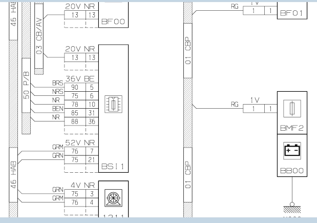

Большое спасибо,если правильно увидел,то с бака идет в бси,а от туда уже в щиток 4 провода...
По схеме не много не понятно,провод 75 он "физический" т.е перемычка в бси?
если я правильно понял вопрос...помоему нет-это маркировка проводов, они еще и в разных разьемах
Тогда получается БСИ съехал...
Спасибо,буду ломать БСИ.
как я понял...у его другой косяк.в бси уравень -пол бака, а щитке-0 и датчик в щитке рабочий
мои соображения: с проводкой проблемы не будет!в бси сигнал от датчика есть, а только в этом промежутке могли быть косяки по проводам, а от бси до щитка-наврядли....я бы смотрел телекодинг обоих блоков. :noterror:
