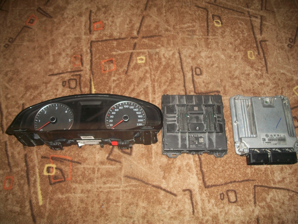

Всем привет!!подскажите не видит ключ.
можно ли както подключить на столе(приборка,бсм,моторник)
самой машины нет
может возможно вообще отключить иммо?

Нет, авто не на гарантии...Авто после воды (утопленник). Пострадала приборка. Клиент говорит - приборку поменял, ключи ему прописали. А на машину поставил и ключ не видит
Ключи, говорит, прописывали без машины, вот этот комплект только отдавал, который на фото

Ошибки незнаю...машину не видел...вот только комплект привезли,машина заводится и глохнет,на приборке пишет нет ключа
Люди из другого города да прописывали все на столе взяли 4000р сказали всё должно работать

Если тупо иммо убить - есть вся инфа. В открытом доступе есть. Нет смысла дублировать... Вот только приборка не правильно поймёт эту процедуру. И пробег писать не будет, возможны и другие глюки. Точно не скажу, ибо не практикую такую мутохрень.
что то не нашел инфы как убить иммо в этом блоке
А чипы в ключах ему поменяли? Чего то я сомневаюсь, что там так просто положить ключи руками в приборку. Тем более на машине 2011 г.в. Чипы там должны быть одноразовые, они блокируются после привязки. Если приборка другая, то хрен они к ней старые чипы привяжут. Нужен Танго, хотя бы для того, чтобы попробовать разблокировать чипы, но я не знаю получится ли это с чипами 2011 года. А так вычитывать логины с моторника и щитка приборов, вставлять новые, предподготовленные чипы в ключи, ставить все это на машину и привязывать стандартной процедурой с помощью VCDC последних версий, поскольку там уже UDS протокол должен быть.
Sasha1982, фото прибамбасов, выложенное тобой, крайне неинформативно, надо не лениться, а ручками писать каталожные номера в своем сообщении, может быть тогда ты получил бы помощь сразу, о чем и пытался тебе несколько раз сказать модератор. Читаем правила и создаем темы правильно.
Как выяснилось после вставливания пальцев в двери, там уже EDC 17. Посему... Не всё так просто, как хотелось-бы.
