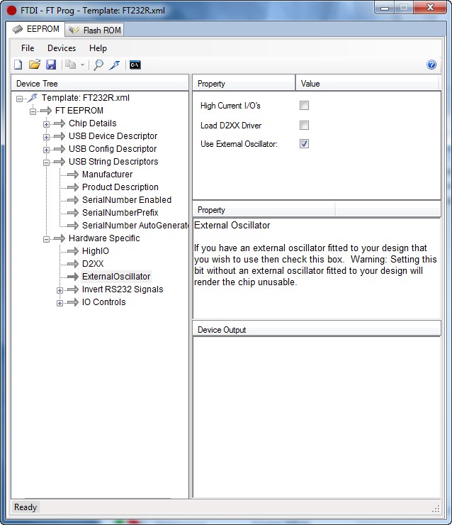

А если попробовать подключить к RL внешний кварц на 28,27 кон-ты и откл., внутренний.

так к чему вопрос тогда про кварц? почему мысли то такие?
Внутри кварц говно надо задействовать внешний.
согласен от части
но программное обеспечение должно поддерживать внутренний кварц...или тогда обеспечение гамно)))
дело то не только в кварце

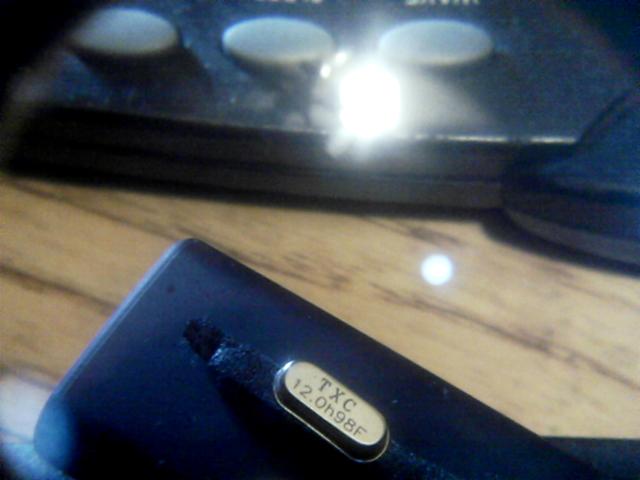

Помогите определить это:

Да всё верно, и кварц не любит длинных проводов, поэтому его и ставят как можно ближе к процу.
похоже на кварц 12Мгц., а вообще неплохо бы остальное увидеть.

я в ахуе -какие 28 ! если для работы нужно 6 !Если что на рл-ке даже вывод есть программируемый !!!!!!!!!!!!!
Для иммитация кома шесть мегагерц и надо, остальные это тамер (часовой кварц 32,768 Мгц.), и тактовая собстенно для самого проца.

Ладно сам отвечу . галетто 1250 изначально рассчитана на усб 1.1 !и для нормальной работы катлеты на ft232rl со всеми заявленными блоками надо впаивать внешний кварц на 6 мгц , перепрограммировать на внешний кварц и создать новый ерт файл на работу по усб1.1 ! и необходима инвертация кое-какого сигнала с rl !
