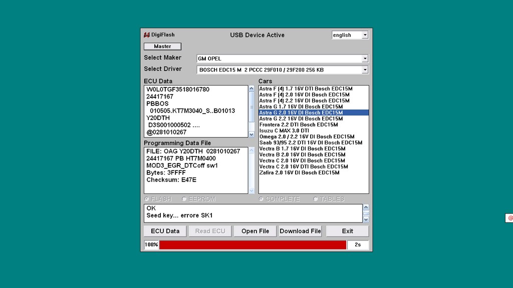

Может кто шил галлетой EDC-15m astra vectra 2.0 У меня вот такая ошибка И как изменить скорость порта?
