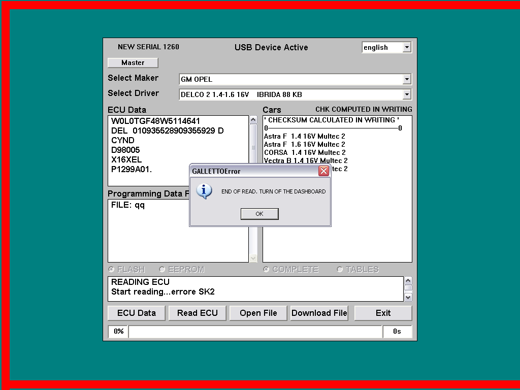

Opel Astra G 1998 X16XEL Delco Multec HSFI-C
Не стираемая ошибка P0602 - Control Module Programming Error
Купил китайский galletto, прочесть не смог. Купил китайский MPPS - тоже не смог. Собрал Galletto по схеме kostas/yalymka ошибка точно такая же как и с китайской.
То есть иденты читает корректно, а EEPROM не хочет
ЭБУ выбираю верный, поскольку у меня есть калибровки для моего вина из ТИСа и они как раз 88 Кб (90112 байт)
ЭБУ точно исправен, поскольку через KESS его смогли прочесть
Предположил, что проблема в иммо, поскольку он тоже сидит на 7 пине диагностического разъёма. Снимать ЭБУ и подключать его на столе побоялся, отключил иммобилайзер. Оказалось что с отключенным иммо ни Galletto ни MPPS даже иденты не читают...
Так что пробовать работать с ЭБУ на столе смысла нет.
