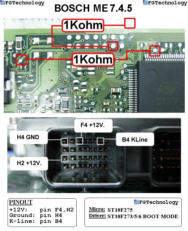

Я так понимаю надо 7 пин котлеты зацепить на 32 пин ЭБУ. Вопрос: как подключить котлету к этому ЭБУ на столе ?

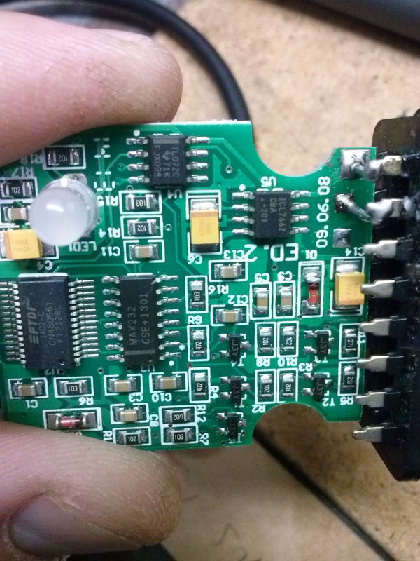

Блок EDC15, сходил посмотрел. Вот Фото внутрянки Галлетты, навернули конечно китайцы:
Там стоит светодиод трех-ногий, типа одна нога +12в(горит красным), вторая нога через резистор на к-линию(горит зеленым). смущает то , что при подключении к разъему ОБД, горят оба цвета.
Транзисторы проверил вроде все целые.
Кто что думает?
