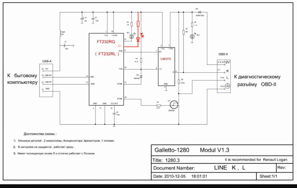

09.08.2015 в 17:54, WINDOS сказал:
Собрал сегодня адаптер на FT232RL....Собрал для себя ( Рено Логан 2008 г EMS 3132 )  .Сходу не заработал, пока не инвертировал RST# с помощью MProg 3,5. Так же ограничил скорость в свойствах сом порта до 2.
У кого Логаны не шьются-попробуйте инвертировать RTS-если после FT232 по L стоит один транзистор-нужно инвертировать. (Замыкать K и L не нужно...Как были советы (скорей антисоветы )
Разьем сделал самодельный..
Прошивку скинул с инвертированием RST.
KKL_FT232R_1XL9637.rar 19 kB · 94 скачивания
invert_L.rar 668 B · 80 скачиваний
Где можно найти эту схему?
На рисунке не читаются символы.
22 часа назад, valenty сказал:
В любом поисковике. А если на 22 ногу добавить еще один светодиод, то перемигиваться будут и при чтении и при записи.

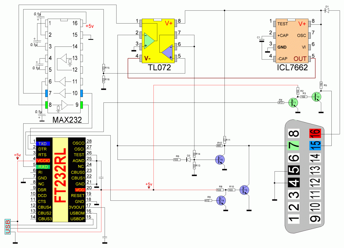

GALLETTO 1260  FT232RL  +  MAX232  + TL072   +  ICL7662
Оригинальная K-Line:
Не хотел работать, как простой K-Line: удалил транзистор Т3 - всё заработало.
