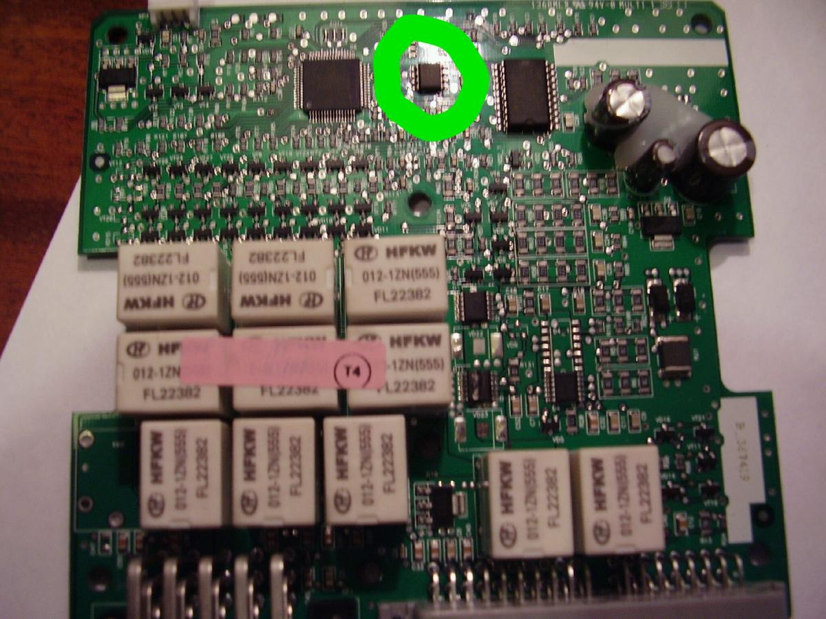

Автомобиль калина комплектация люкс,началось все с того что при кузовном ремонте залили блок апс водой,ладно залил в эбу чистый епром машина завелась,далее ставлю новый апс 6.1 все норм,ключи прописываются,лампа на панели тож ведет себя как надо,но... не работают как надо стеклоподемники и цз,вскрыл блок электропакета и там сгоревшая микруха помогите опознать...

VN5016A рядом стоит аналогичная, управляет стеклоподёмниками
VN5016AJ-E.rar
а от чего она горит?
кз
где кз?
где то у вас кз, у меня точно нет :emot64:
проверяйте все цепи, мне трудно дистанционно сказать,машина же у вас...
до меня вручную перемычками поднимали опускали стекла при подключенном блоке электропакета(перемычку на разьеме электропакета ставили) может из-за этого микруха крякнуть?
конечно может...
может

Кто подскажет что за микра обведена?
надписей нет на ней что ли, предположу 95080
цифры в три ряда 102172с 3816 n6034, думаю это не память... Пытался ее прочитать тритоном, после этого перестали работать стеклоподьемники, ЦЗ.... Короче ушатал видимо... Вот теперь нужно сделать как было... Доноров нет
Нельзя так пихать не зная что не зная куда!
Проследи куда какая ножка идёт до соседних микросхем, набросай схемку на листочек и выложи - думаю, определим, что за микра. Или, если не можешь, то фотку в макрорежиме, чтоб видны были дорожки в квадрате 5 см на 5 см с двух сторон, она - в центре.
насколько ребята пояснили это приемо-передатчик лин шины, в норме стоят TJA1020, здесь маркировка другая... вопрос мог ли я его спалить при попытке чтения? и можно ли его заменить на TJA1020?
1 мог
2 нужно смотреть обвязку (куда идут дорожки, что за элементы рядом)
3 можно попробывать заменить методом научного тыка, но не факт что подойдёт, или ещё что-нибудь не сгорит
а изначально что с блоком случилось?
