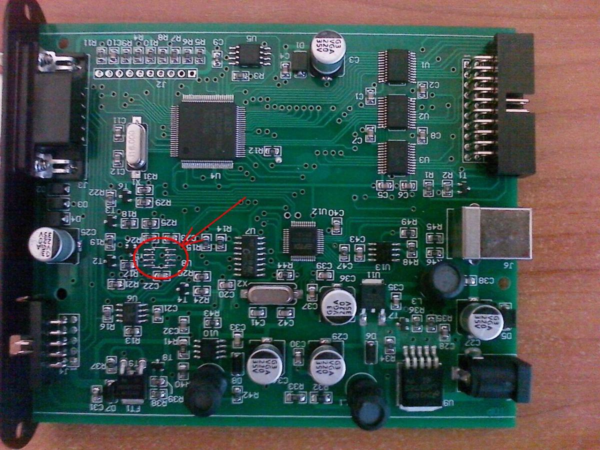

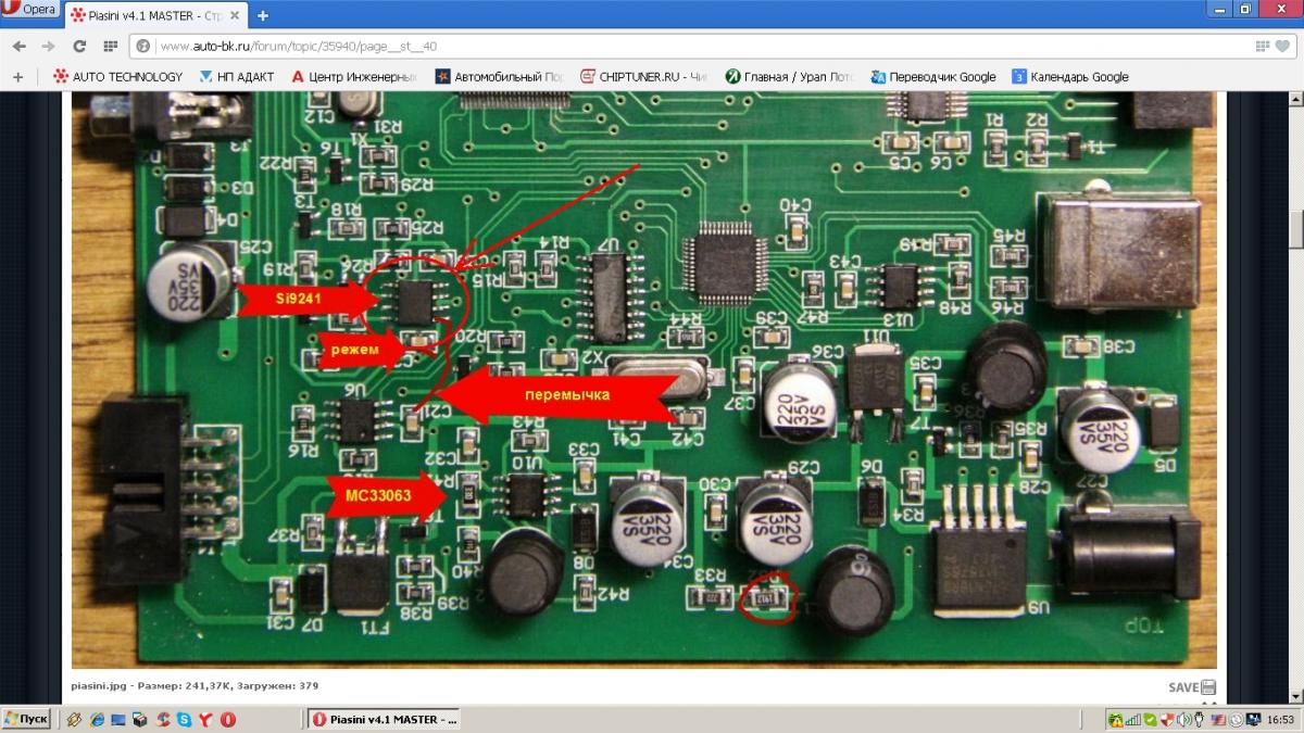

Опубликовано 7 марта, 201412 г. comment_551235 Потому что помогаю только в личку и не всем. Мне не интересно плодить конкурентов коллегам. Сейчас готовлю мануал по доработке для человека и вообще общий, но не хочу раздавать его. Что самое смешное, ничего нового в этом мануале не будет, всё уже есть на форумах. Так и почему бы не организовать закрытый форум только для избранных? И не показывать на форуме для простых смертных "какой я умный"? Потому что помогаю только в личку и не всем. Мне не интересно плодить конкурентов коллегам. Сейчас готовлю мануал по доработке для человека и вообще общий, но не хочу раздавать его. Что самое смешное, ничего нового в этом мануале не будет, всё уже есть на форумах. Музчины подскажите! Это мне так не "повезло" или так и должно быть: я сфотографировал свою плату и увидел что у меня не хватает деталей! Вот сравните! На фото моя с лева. Изменено 7 марта, 201412 г. пользователем mendz Ссылка на комментарий https://www.auto-bk.ru/forum/topic/35940-piasini-v41-master/page/17/#findComment-551235 Поделиться на другие сайты Поделиться Поделиться сообщением
Опубликовано 7 марта, 201412 г. comment_551249 На твоей микросхема с другой стороны. Изменено 7 марта, 201412 г. пользователем вадимк Ссылка на комментарий https://www.auto-bk.ru/forum/topic/35940-piasini-v41-master/page/17/#findComment-551249 Поделиться на другие сайты Поделиться Поделиться сообщением
Опубликовано 7 марта, 201412 г. comment_551256 На твоей микросхема с другой стороны. Ух спасибо! А то я испугался... она на другой стороне стоит но немного смещена в сторону! Ну я надеюсь что мою железяку тоже так же дорабатывать? И оцените нужно ли дорабатывать? Так все таки подскажите где стоит и что такое L2 220 uH, пожалуйста как для "на танке"! Изменено 7 марта, 201412 г. пользователем mendz Ссылка на комментарий https://www.auto-bk.ru/forum/topic/35940-piasini-v41-master/page/17/#findComment-551256 Поделиться на другие сайты Поделиться Поделиться сообщением
Опубликовано 7 марта, 201412 г. comment_551263 Да не обращай на дроссель внимания!Поменяй резисторы и все!ЗЫ:И личку почисть. Изменено 7 марта, 201412 г. пользователем вадимк Ссылка на комментарий https://www.auto-bk.ru/forum/topic/35940-piasini-v41-master/page/17/#findComment-551263 Поделиться на другие сайты Поделиться Поделиться сообщением
