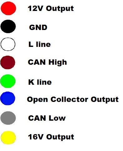

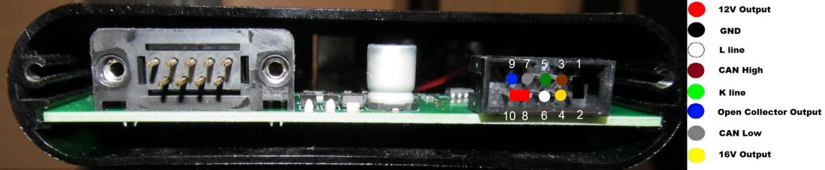

В инструкциях по подключению блоков белый провод указан, как CAN LOW, однако в описании на диске, который пришёл с прибором, этот провод указан как L-line.
Вопрос: подскажите, пожалуйста, какой из этих проводов CAN, а какой L-line, заранее спасибо.
зеленый к-лайн обычно....
Правильно так. В инструкциях и 20pin перевёрнут.
Спасибо!
