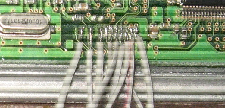

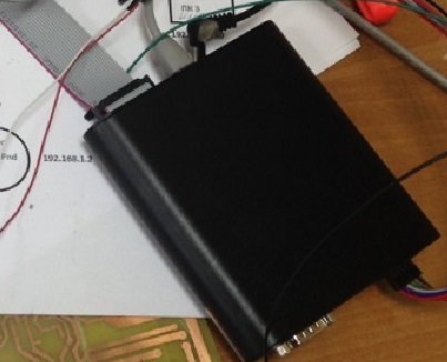

Кто читал Mitsubishi 4D56 L200 Denso 1860B578 ? Подключился по мануалу Padgero 3.2 200CV пытаюсь прочитать пишет "Comunication as time out, plese check wiring, soldering or probe position,
and check the instruction too." Что не так?

Piasini доработанный?

Брал на форуме у Виталика, на счет доработки не в курсе

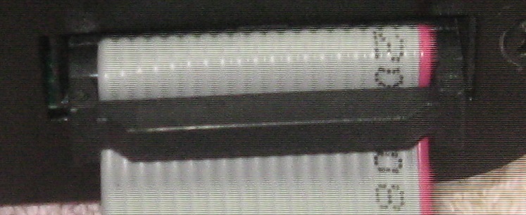

Может подключение не правильное. В Пиасиньке китайской наоборот же все в шлейфе. Так вот я подключил красный провод как 20 -ый.

в моем китайце он и есть 20-й, хотя по хелпу должен быть 1-й

Судя по вашему фото у вас красный это 1. Тоже писали что у китов шлейф перевернут В моем случае Красный это 1 хотя китаец.
Вы разберите его там на плате подписаны пины. Какой 1 и какой 20. И прозвоните в шлейфе..

Дружище, а как его по точнее определить? Может на плате Пиасиньки надо вызвонить? Не хочется поставить в стойло L200.

20 вывод это минус. Тестером звонится на разноцвеный шлейф на черные провода
https://www.auto-bk.ru/forum/topic/35940-piasini-v41-master/page/33/#findComment-758550
Благодарю!!! Так и есть 1 - красный
https://www.auto-bk.ru/forum/topic/35940-piasini-v41-master/page/33/#findComment-758552
Все считал и записал, авто уехало. Всех благодарю, Астроному огромная благодарность. Виталик распиновку в личку кинул.
