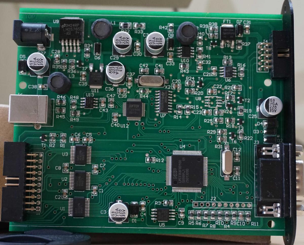

поменял резистор 32(кажись) стало 12,5v при считке но все равно толку нет(((

  • ща напругу сделаем нормальную))   вот этим резистором регулируется вольтаж     по этой схеме:   ну и для общего развития))   lm25761.pdf     ps какой себе поставил могу завтра сказ

поменял все резисторы теперь блок читает но в итого хрень всякая.
может из за шлейфа.
а то три раза прочитал я утешелся.файл выслал человеку .он пишет нет там ничего.
я файл в винхекс а каждый из трех файлов разный.
думаю еще раз прочитаю.и опа уже не читает...
все проверил.потом передергнул шлей и опять читает...х..ню

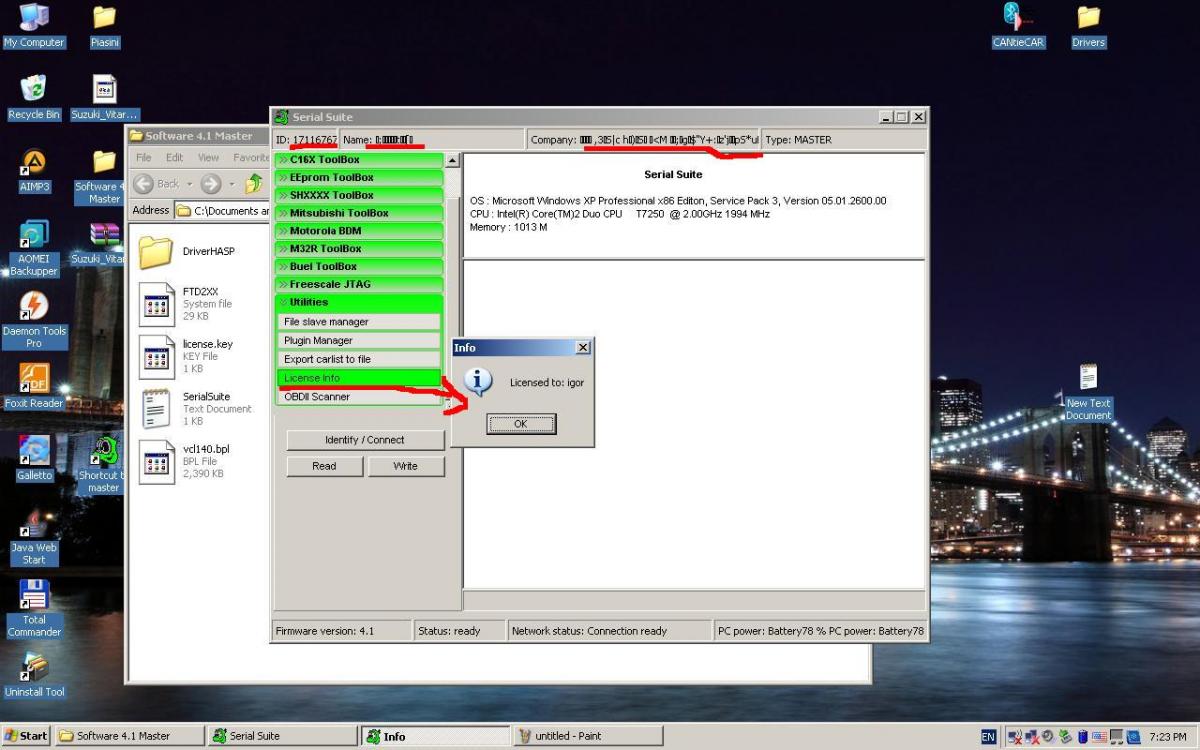

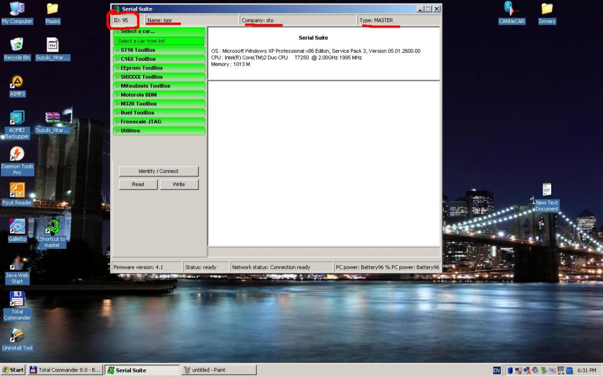

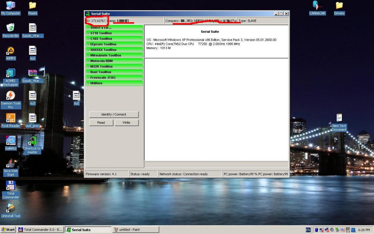

может быть причина в софте?
у меня была папка с софтом но слейв файл использовал от другого(скачал вместе с кейгеном и там и был другой мастер)
сегодня по новому активировал софт. в папке файл слей и мастер скачаны с одного места одним архивом.
это нормально что в слейве id одно а в мастере другое?
когда считывал прошивку с блока то в мастере в горе были иероглифы а id такой же как слейве.
может таки в софте причина что фигню считывало?
Попробуй тут качни http://www.chinaautodiag.com/html/serial-suite-piasini-engineering-v41-file-download-243.html
только ставь всё с одного архива))) да и старое не забудь удалить и почистить!!!! (cclenner,unislal tool)

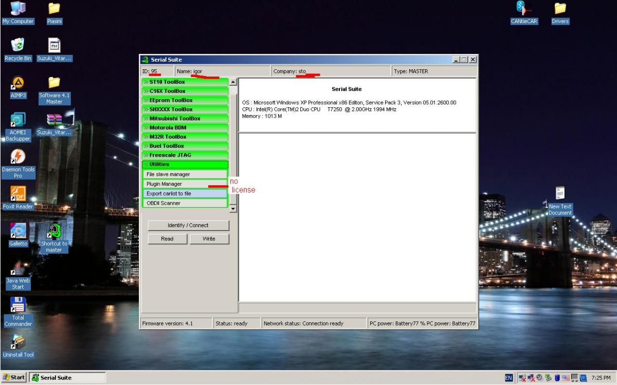

спасибо.скачал. а то какая то хрень.
на двух екзешниках(мастер) разные скрины.
скажите с галеттой 2 нет конфликта если на одной системе?
как должно быть правильно?
номер id должен совпадать с номером в мастере?
папка должна стоять в корне диска (с) - названия папки имеет значения?
В корне всегда лучше! У меня там! Как назвать папку не знаю.... у меня названа piasini....Я не понял у тебя на вновь скачанном заработало???

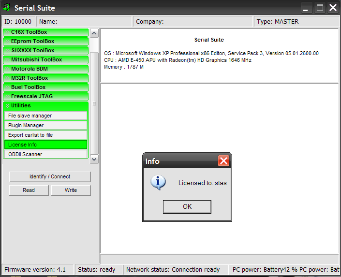

Может это чем поможет....

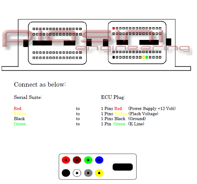

how to install:
- please create a new folder in C:/ in the name of "Piasini" or any location on your computer
- copy all folders/files from CD and paste into your new folder named C:/Piasini/ or any location on your computer
- run HWIDGen.exe , clict to Copy , and e-mail us that ID
for example :
TKCrZEkrcM3On6uTCiK8WaLgfgrPeoKO ( when run HWIDGen.exe you will have like this an ID )
as soon as i receive your ID via e-mail, i will send you '' license.key '' file ,
and you can paste in Piasini-SW folder.
then software will activated to run. ( master.exe )
- connect Piasini interface to USB, setup drivers ( in folder DriverUSB , DriverHASP )
- software button screen will be green colour.
- it is ready for use
power cable :
RED : +12 Volt DC
BLACK : - GND
2x5 socket diagram :
RED : 12V Output
BLACK : GND
WHITE : L line
BROWN : Can High
GREEN : K line
BLUE : Open Connector Output
GRAY : Can Low
YELLOW : 16V Output

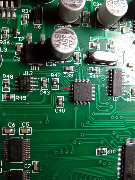

сегодня осмотрел внимательно плату.
увидел соплю между 3-4 ножкой на ftdi
теперь думаю где взять блок для експеримента.
а то клиент думаю 4 раз уже не приедет
а так прога запускается.спасибо

Если реально FTDI бала замкнута то передача данных от прибора к пк была косячная ..... Короче ДА! Если пк корректно общается с адаптером то всё заявленное должно работать.
Ребята, будет ли достаточно для репрога, напряжения программирования FLASH (жёлтый провод) +13,4В заместо положенных 16В ?
Доработал только цепь +12V заменой резистора R32 на 22кОм.
Плата с задним расположением L9637D.
Результаты после переделки такие:
ИБП(В) Flash(В) Выход +12(В)
12_____11.4______11
13_____12.4______12
14_____13.4______12.76
14.5____13.9______13.1
15_____14.4______13.2
Изменено пользователем Villainius

Попробывал, на 14,2 считалось, записалось без проблем.
