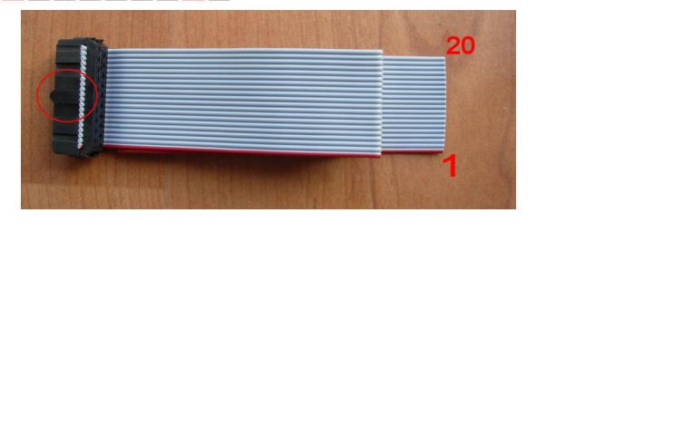

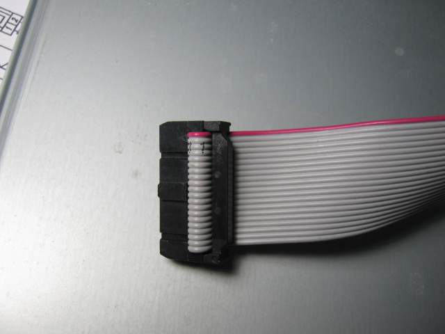

Люди, не дайте накосячить в первый раз)))
Вопрос по подключению шлейфа-откуда первый отсчет брать?
Смущает красный провод в хелпе, и то что у меня.
Или это роли не играет? Как прозвонить, чтоб быть уверенным?

Прошу прощения-тормознул! В корневой папке есть нужное фото! Не увидел сразу....
https://www.auto-bk.ru/forum/topic/35940-piasini-v41-master/page/35/#findComment-770043
Я сам тоже прозванивал и метку на шлейфе поставил. Фото были в комплекте друг другу противоречащие. Легко проверить по массовому выводу

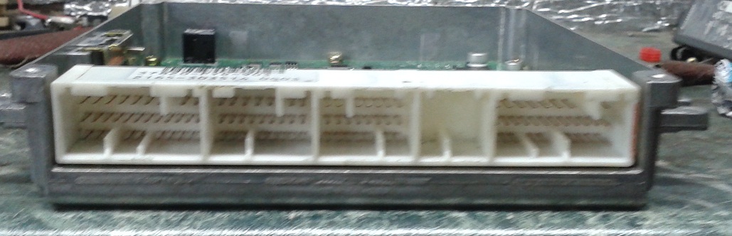

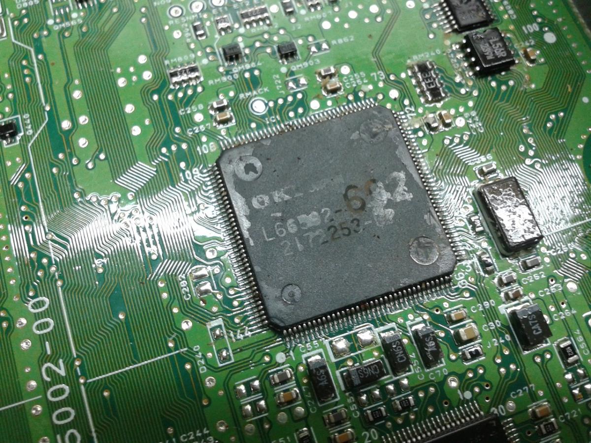

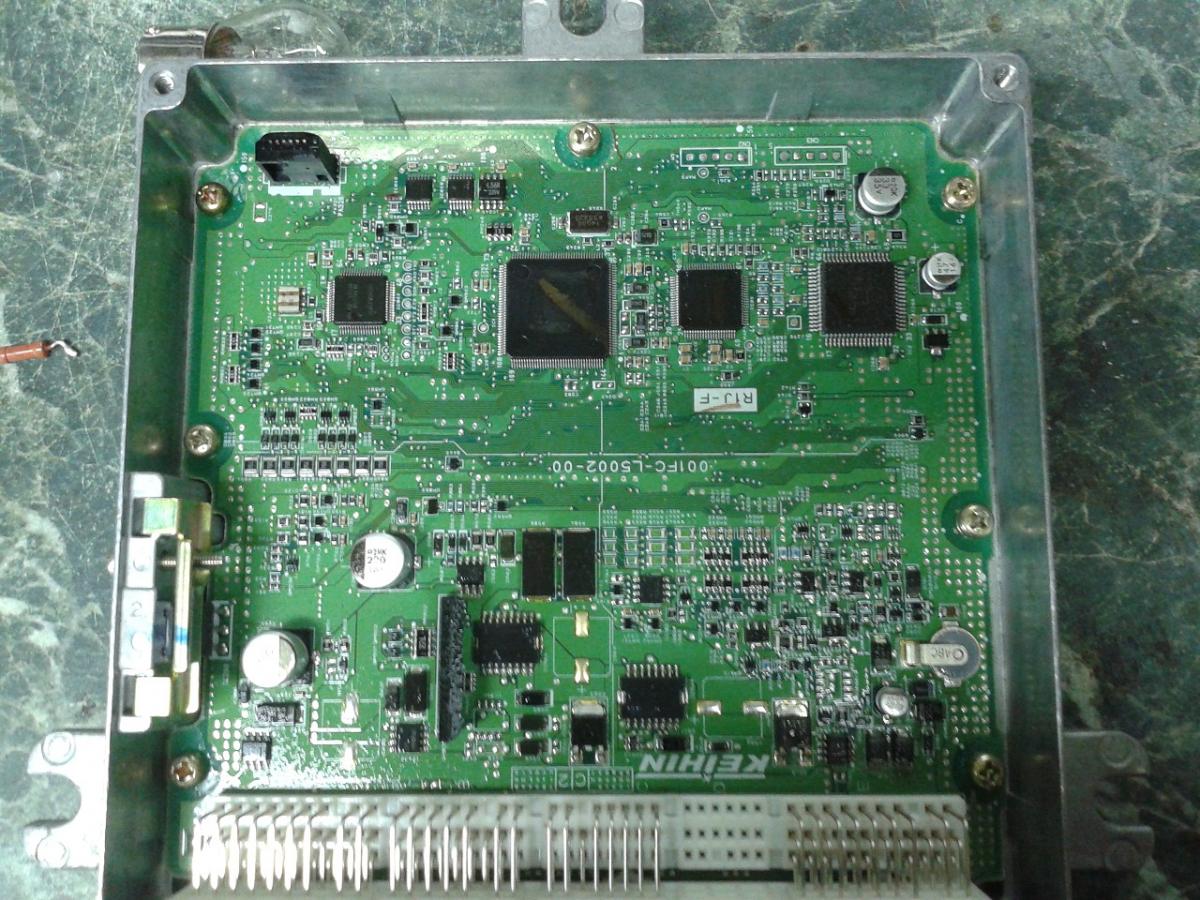

keihin 37820 PYD 903 возьмёт ли? есть ли у кого распин по подключению. хонда мобилио правый руль
https://www.auto-bk.ru/forum/topic/35940-piasini-v41-master/page/35/#findComment-770056
Если распин найдешь, то должно взять. С фотками было бы проще распин искать.

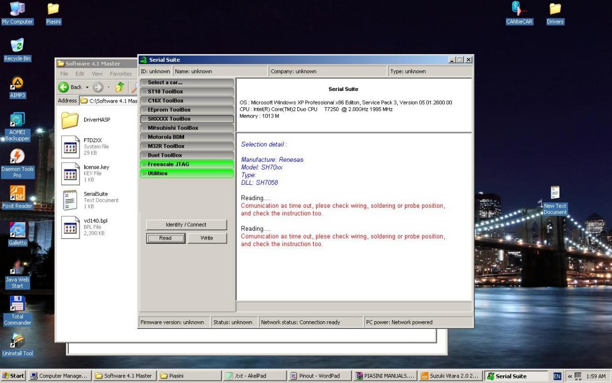

https://www.auto-bk.ru/forum/topic/35940-piasini-v41-master/page/35/#findComment-776928

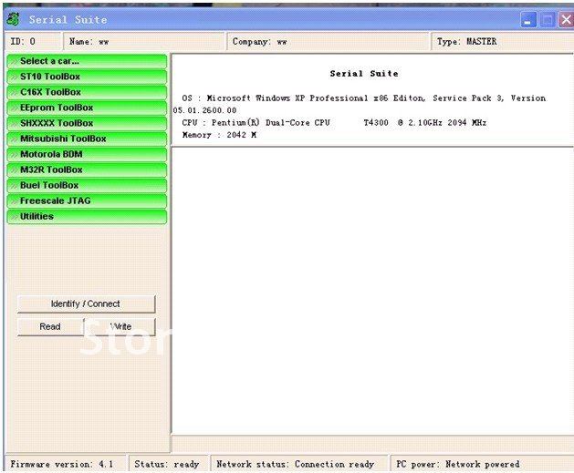

привет всем.
прошу подсказки.
купил пиасини типа доработаную.открыл только дорожка перерезана и кинута перемычка.
есть авто .suzuki grand vitara 33920-65j0 2007г 2,0i.
читаю так-на скрине.пдф-по такой инструкции.
приходит на пиасини 13v. 4,78v-на резисторе есть.
10,88-на блоке при считке
первый раз читало около 1ч при этом показало что прочитало около 1/5
и потом дало ошибку.на скрине видно.
пробовал еще два раза тоже самое даже меньше считывает -около 1/10.
нужно менять резюки
R32 стоит 19,1. / заменить на 22 kOm
R40 510 Om / заменить на 200 Om
R41 33 Om / заменить на 0.2 Om
R43 10 kOm / заменить на 820 Om
или проблема в другом?
Suzuki Vitara 2.0 2008.pdf
Изменено пользователем i.p.m.ua
https://www.auto-bk.ru/forum/topic/35940-piasini-v41-master/page/35/#findComment-776996
У тебя кажись сам пиасини(адаптер ) прога не видит.... должны все зелёным гореть ....469540607_729.jpg
https://www.auto-bk.ru/forum/topic/35940-piasini-v41-master/page/35/#findComment-777020
это я уже его отключил от юзб.а так все зеленым...
https://www.auto-bk.ru/forum/topic/35940-piasini-v41-master/page/35/#findComment-777022
Питание ecu от Piasini,перемычку bridge слева в1 фото хелпа ставили???
Изменено пользователем patuk82
https://www.auto-bk.ru/forum/topic/35940-piasini-v41-master/page/35/#findComment-777032
Да питания от Piasini.перемычка стоит..
