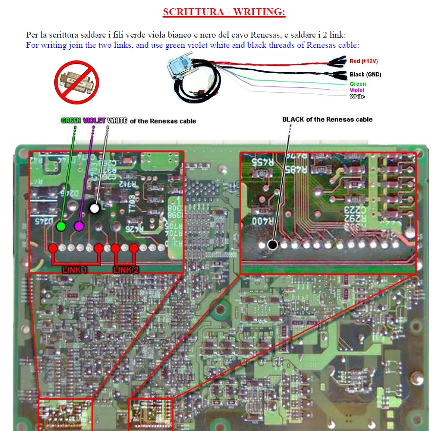

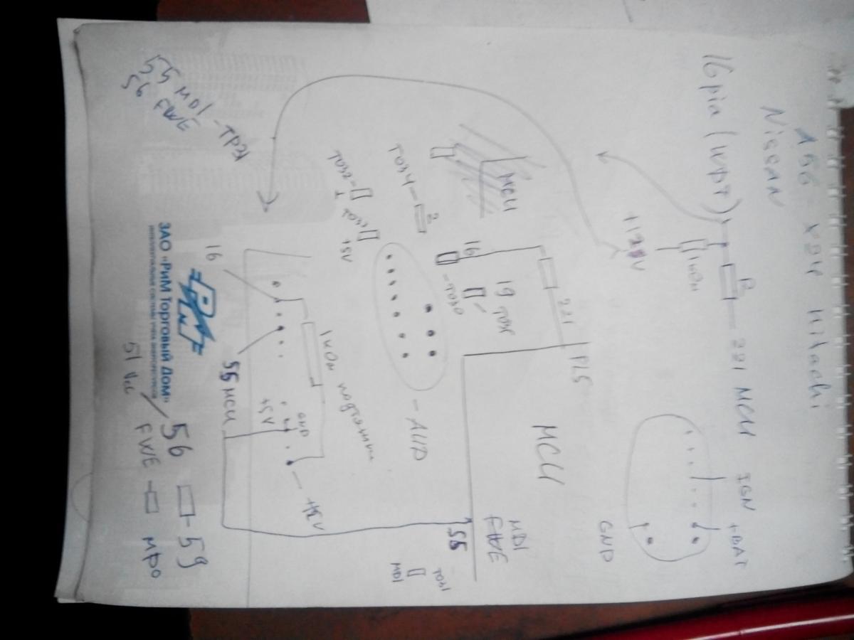

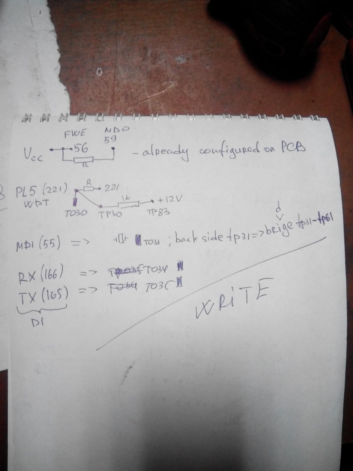

у когонить есть опыт опиасинивания блока на фото
Nissan_3plug_short_var1a.pdf
Nissan_3plug_short_var1.pdf
Nissan_3plug_short_var1_01.pdf
https://www.auto-bk.ru/forum/topic/35940-piasini-v41-master/page/58/#findComment-1008607
спасибо коллега, но вот както так:
площадки что ауда, что сериала - совершенно не совпадают с моей фото во всех трех хелпах
я уже вызвонил-считал-записал
https://www.auto-bk.ru/forum/topic/35940-piasini-v41-master/page/58/#findComment-1008613

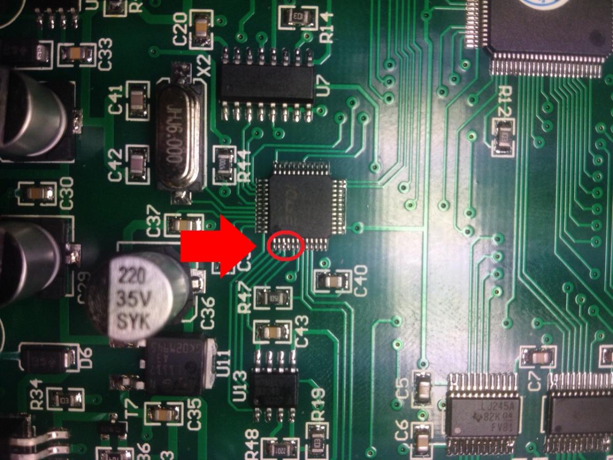

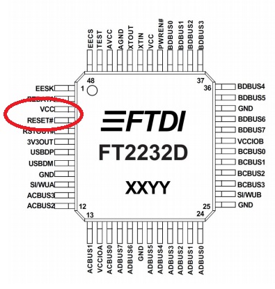

Интересную штуку сейчас обнаружил! на процессоре FTDI (FT2232D) 3 и 4 нога замкнуты припоем (указал на фото)! Посмотрите у Вас так же? Этота микруха как раз отвечает за USB и возможно из-за этого считается мусор?
https://yadi.sk/d/byOCbK7y33ivBh
https://www.auto-bk.ru/forum/topic/35940-piasini-v41-master/page/58/#findComment-1009453
судя по схеме, замкнуты vcc и reset
https://www.auto-bk.ru/forum/topic/35940-piasini-v41-master/page/58/#findComment-1009458
стало любопытно, разобрал свою пиасиню. У меня также замкнуты ноги, но при этом все работает.
https://www.auto-bk.ru/forum/topic/35940-piasini-v41-master/page/58/#findComment-1009609
почитал даташит, так и должно быть.
