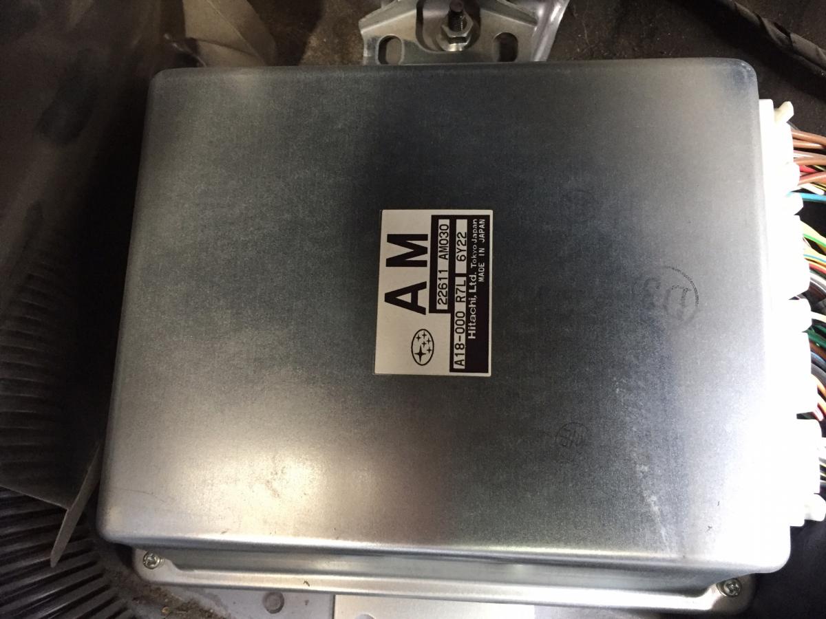

Добрый вечер.Есть ли у кого подключение для пиасини на такой блок:
https://www.auto-bk.ru/forum/topic/35940-piasini-v41-master/page/61/#findComment-1035824
Такое подключение "Subaru_Forester_20NA_2009" не подходит.В этом блоке  Проц WA12212970WWW.На одном форуме утверждают , что читают и пишут пиасини, но не говорят как.
https://www.auto-bk.ru/forum/topic/35940-piasini-v41-master/page/61/#findComment-1035916

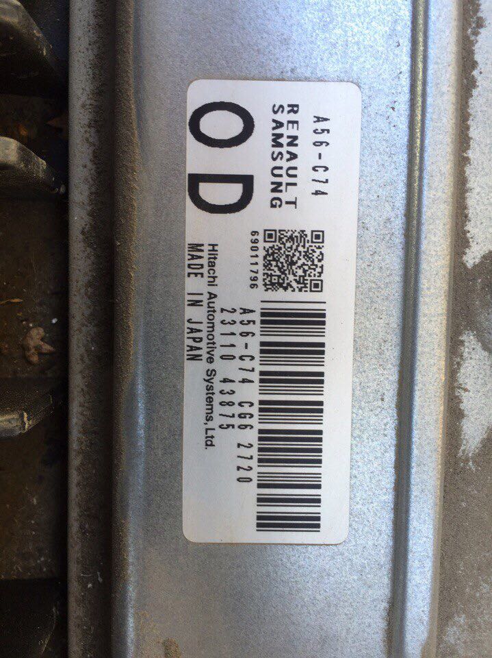

Уважаемые коллеги подскажите как прошить нисан альмера классик 1.6 2012?
https://www.auto-bk.ru/forum/topic/35940-piasini-v41-master/page/61/#findComment-1047672
...как минимум нужно вскрыть блок и посмотреть какой процессор
https://www.auto-bk.ru/forum/topic/35940-piasini-v41-master/page/61/#findComment-1047684
Hitachi  на блоке есть название производителя
Изменено пользователем Voldemar_71
https://www.auto-bk.ru/forum/topic/35940-piasini-v41-master/page/61/#findComment-1047692
Ясн.
Процессор Hitachi.)
https://www.auto-bk.ru/forum/topic/35940-piasini-v41-master/page/61/#findComment-1047694
Это о многом говорит)))кладезь информации)
https://www.auto-bk.ru/forum/topic/35940-piasini-v41-master/page/61/#findComment-1047695
А в хелпах нет такого блока и проца?
https://www.auto-bk.ru/forum/topic/35940-piasini-v41-master/page/61/#findComment-1047701
