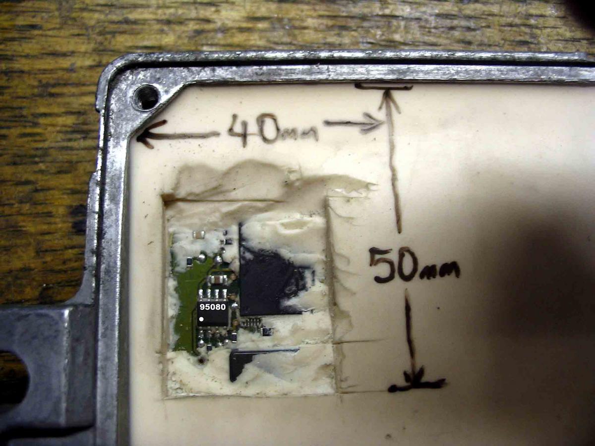

я так думаю все необходимое находится не под резиной а с внутренней стороны. кто вскрывал .?? есть какие подводные камни?
мужики выручайте .надо сделать этот авто .
https://www.auto-bk.ru/forum/topic/35952-renault-clio-ii-12-2001%D0%B3%D0%B2/#findComment-367976
блок пока не резал .подскажите где на фото 95080 . стремно весь ковырять.

https://www.auto-bk.ru/forum/topic/35952-renault-clio-ii-12-2001%D0%B3%D0%B2/#findComment-367998
ВОТ
https://www.auto-bk.ru/forum/topic/35952-renault-clio-ii-12-2001%D0%B3%D0%B2/#findComment-368002
ВОТ
спасибо!!!!
https://www.auto-bk.ru/forum/topic/35952-renault-clio-ii-12-2001%D0%B3%D0%B2/#findComment-368013
ВСЕ СДЕЛАЛ!!!!!
dimon9555 и Slavik k ВЫ ПРАВЫ!!!!
залил еще раз старую прошивку в новый UCH со старым пином прописал. все ОК.
ОГРОМНОЕ ВСЕМ СПАСИБО!!!! :emot64:
