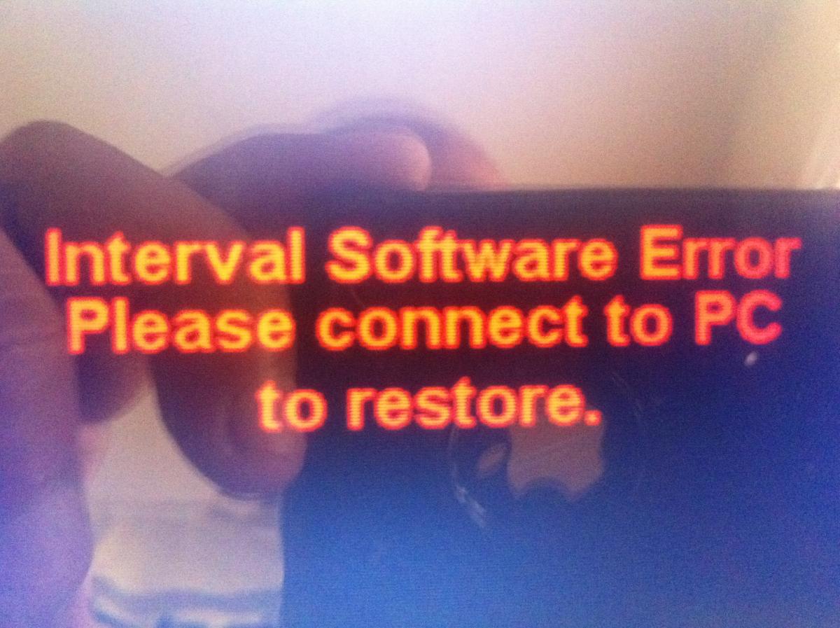

HI all can you tell me please if this st25vf is ok or bad my cn900 have error message.
I send the file and error message photos many thanks to all who help me .
st25vf016b.rar
если честно-я не понял вопроса.А фаил у меня не открылся.Ты походу через комп пытаешся что то сделать?и что такое st25vt ?Давай конкретней вопрос задай!
Причем желательно тут и по русски)))
