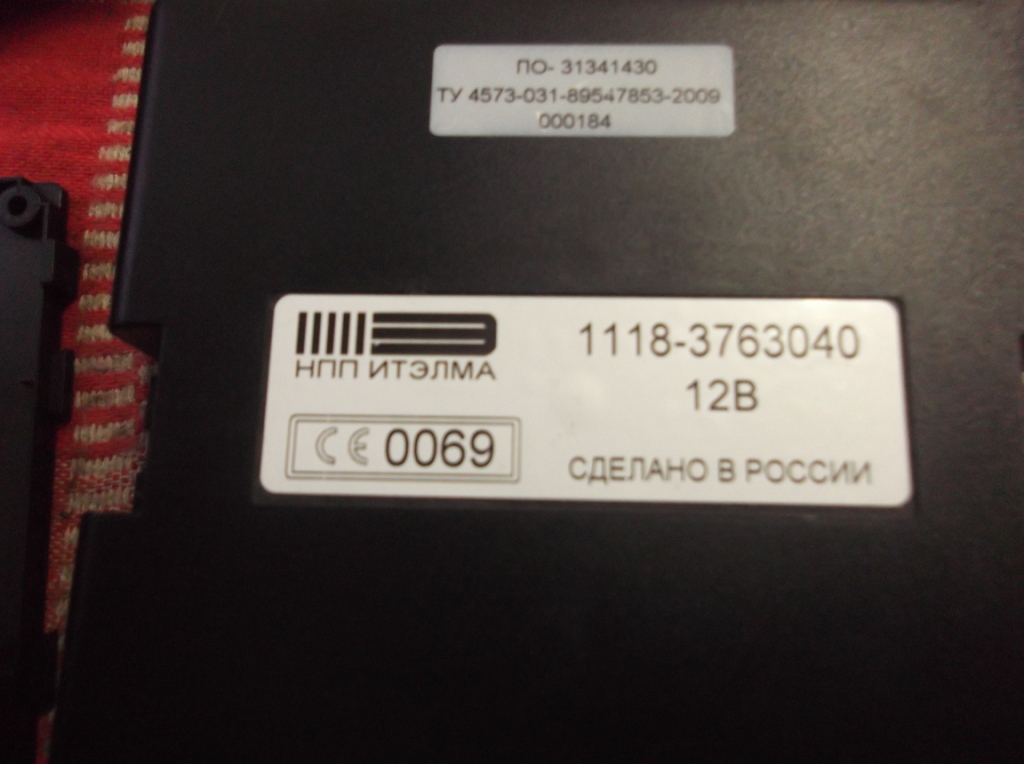

Опубликовано 20 января, 201511 г. comment_720681 фото блока комфорта скинь. фото блока комфорта скинь. и год машины пожалуйста. фото блока комфорта скинь. и год машины пожалуйста. http://ladaportal.com/threads/Штатный-иммобилайзер-ВАЗ-АПС-4-АПС-6.221/ может чем поможет. Ссылка на комментарий https://www.auto-bk.ru/forum/topic/36082-%D0%BB%D0%B0%D0%B4%D0%B0-%D0%BA%D0%B0%D0%BB%D0%B8%D0%BD%D0%B0/page/4/#findComment-720681 Поделиться на другие сайты Поделиться в Facebook Поделиться в X Поделиться в Pinterest Поделиться Поделиться сообщением

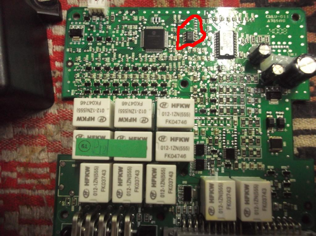

Опубликовано 20 января, 201511 г. comment_720805 фото блока комфорта скинь. и год машины пожалуйста. Год машины 2011 вроде фото блока комфорта: Ссылка на комментарий https://www.auto-bk.ru/forum/topic/36082-%D0%BB%D0%B0%D0%B4%D0%B0-%D0%BA%D0%B0%D0%BB%D0%B8%D0%BD%D0%B0/page/4/#findComment-720805 Поделиться на другие сайты Поделиться в Facebook Поделиться в X Поделиться в Pinterest Поделиться Поделиться сообщением
Опубликовано 20 января, 201511 г. comment_720817 Какая микроба стоит рядом с процем? сегодня знакомого приглашу на калине попробовать 2012 года в. машина. Ссылка на комментарий https://www.auto-bk.ru/forum/topic/36082-%D0%BB%D0%B0%D0%B4%D0%B0-%D0%BA%D0%B0%D0%BB%D0%B8%D0%BD%D0%B0/page/4/#findComment-720817 Поделиться на другие сайты Поделиться в Facebook Поделиться в X Поделиться в Pinterest Поделиться Поделиться сообщением
Опубликовано 20 января, 201511 г. comment_720821 http://ladaportal.co...ПС-4-АПС-6.221/ может чем поможет. По-моему эта статья с чиптюнера - так я её уже вдоль и поперек изучил, да и по АПС 6.1 и шине LIN там нету ничего. Микросхема 102112с K2 09 6952 Насколько я понял по информации с разных форумов, что это драйвер LIN шины. В АПС 6.1 такой же стоит. Я его сперва читать пробовал как 2402.... Ссылка на комментарий https://www.auto-bk.ru/forum/topic/36082-%D0%BB%D0%B0%D0%B4%D0%B0-%D0%BA%D0%B0%D0%BB%D0%B8%D0%BD%D0%B0/page/4/#findComment-720821 Поделиться на другие сайты Поделиться в Facebook Поделиться в X Поделиться в Pinterest Поделиться Поделиться сообщением
