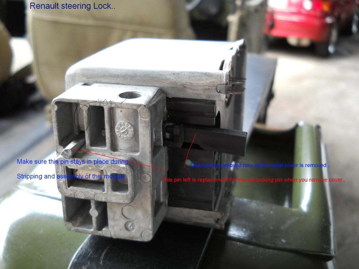

Защелка была заклиненна пришлось ломать немножко!Пришлось вывалить рулевую колонку полностью так как небыло доступа!Оказалось клиент через силу крутил винт с неправильной резьбой и палец закусило немного, поэтому он и невыходил со всеми подсказками с форума!
Сняли даже защелка осталась рабочей все закусы на наждоке сняли и сделали что бы даже когда в положении заблокировано можно было выкрутить винт!
Снимали без дрели,вытягивая плоскогубцами винт и выкручивая его!
Вот пример!Не мое с вражеского форума!
