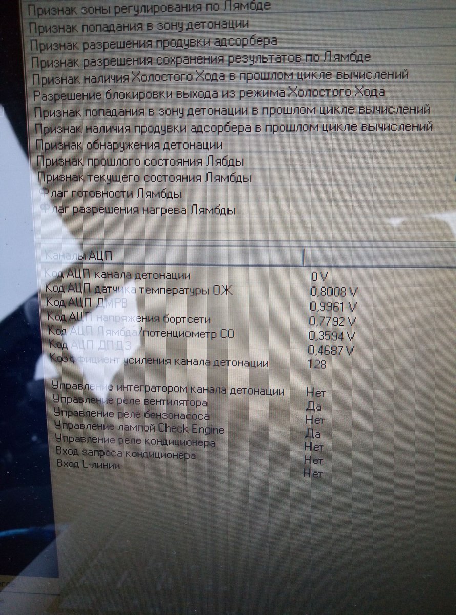

31.03.2021 в 19:03, тас сказал:
прошивку я собрал без дд для обучения по удк , осталось сказать какой дмрв стоит и его ацп?
Дмрв 116. Код АЦП ДМРВ 1.3672V
КОД АЦП КАНАЛА ДЕТОНАЦИИ  0V

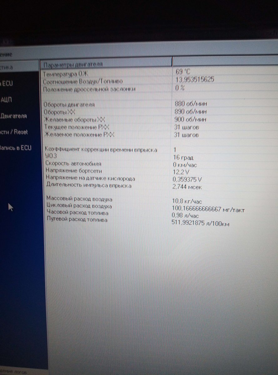

14 минут назад, АлексКом сказал:
Niva без АДС.ДФ.ДК.Д.РВ(LX).bin
ну и ставь её ,или на ней тоже не работает толком твой нынешний конфиг ?!
зы:почему в борт сети всего 12,2вольт ???!!!
Изменено пользователем Андрей1117
добавил
47 минут назад, Андрей1117 сказал:
Можно конечно ,но я пытаюсь понять, что там за конструктор у ТС .Чую там нагорожено по принципу: Я его слепила из того что было
Х з, две печки, дополнительный насос, ближний свет, генератор стоит 100ампер
На ней тоже детонация и расход большой

11 часов назад, АлексКом сказал:
назовите код ацп на не работающем двс

Тут или просадка по штатным проводам уже идёт (ЭБУ напрямую запитан от АКБ ,но данные о борт. напряжению берет от питания приходящего с замка зажигания !!! Особенности работы АЦП у Январь 7.2 !!! )
Данные АЦП ДМРВ смотрим на включённом зажигании ,но НЕ заведенном двигателе !!!
