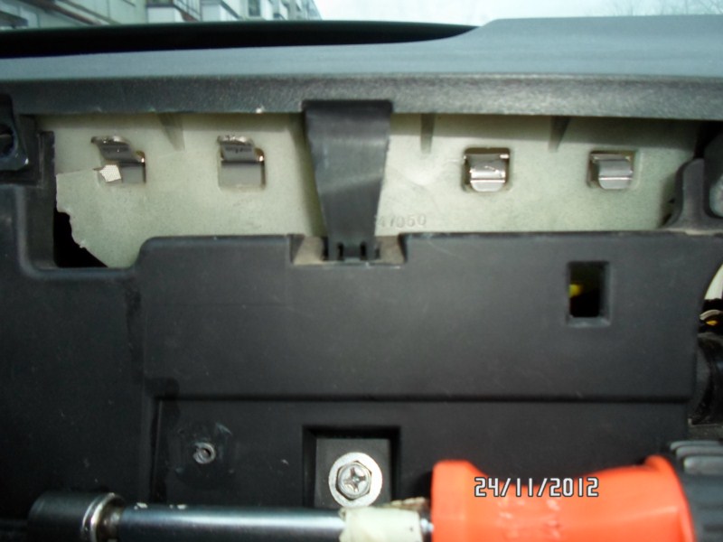

Здравствуйте. сегодня 3 часа провозился с этой машиной. всё разобрал. торпеда держалась лиш на подушке безопастности пассажира. но как её отцепить я так понять и не смог. она прикреплена к торпете с помощью железных лепестков кто разбирал тот меня поймёт. вот фото для наглядностиSAM_0532 800x600.JPG с этих то лепестков я снял но сзади со стороны лобового стекла я так и не смог отцепить. может есть какая хитрость? кто сталкивался с подобной машиной подъскажите пожалуйста как справиться с данной проблемой. год выпуска машины не знаю но думаю гдето 08-07 года движок гибридный

А 2 болта снизу подушки откручивал ?

Недавно была такая, 2 часа на всё про всё, причём я и её делал впервые.
А про болты правильно подмечено.
Плюс надо ещё со стоек обшивку снять.
у меня была мысль снять подушку но как это зделать я не понял. никаких болтов я не увидел. где именно они находятся? к ним нормальный доступ?

Да нормальный доступ, бордачёк сними, и будет счастье :bux:
там их два. верхний я снимал а вот нижний не догадался. болты под нижним бардачком?
под нижним бардачком два болта на 12.
мда. походу дела я затупил. большое всем спасибо за подсказку. завтра будет дубль 2
Где подушка идёт как часть торпеда,там она не разборная.И ничего там отгибать не надо
ну как мне уже и объяснили. подъ нижним бардачком два болта
