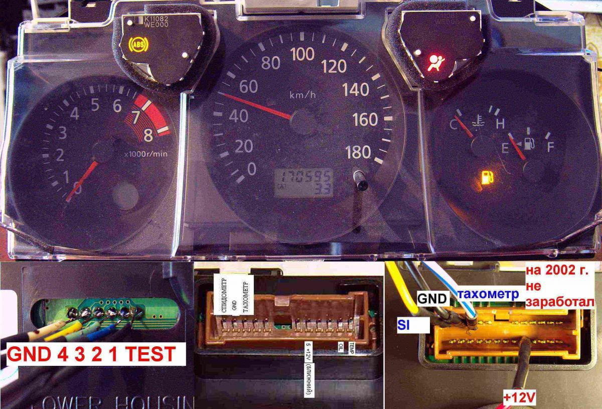

Nissan Wingroad смотать внутривенно, все что нарыл в инете по внутрисхемному подключению не подходит
прилогаю фото панели, может кто поделится информацией по внутрисхемке

по такой вот что есть
вот спасибо огромное, завтра заценю на панели
Изменено пользователем zuc
Иногда на 3.3 не идёт,пробуй на 5, всё пишется и читается.
