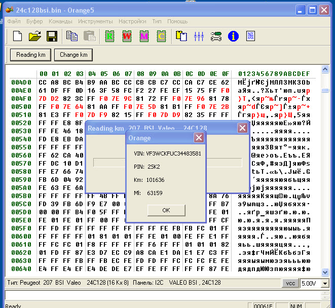

кто может посчитать?
не безвозмездно, разумеется.
2009г.в.
BSI 24c128 пробег 101636
дампа приборки нет, не стал разбирать, отослал пока клиента.
либо подскажите чем можно посчитать.
24c128bsi.rar
Изменено пользователем Leviofan

В этом бси на 24с128 у меня "в автомате" вообще 3 разновидности всего, в отличии от других бси, и все что не давалось "нюхать" без проблем. А чтобы не возникало непоняток, при чтении пробега происходит выделение области пробега вина и пина, что позволяет избежать ошибок.
  • Upvote 1
Значит кальки дерьмовые. :tormoz:
Какой умный однако goga к сведению в обоих версиях вин,пин определяется,а считается по разному и история трется тоже не одинаково?Однако.
Гога погорячился с выводами,при всем уважении к нему,кальк Iprog. действительно,область пробега не сходится,хотя считает одинаково,в том числе вин и пин.
Опубликовано (изменено)

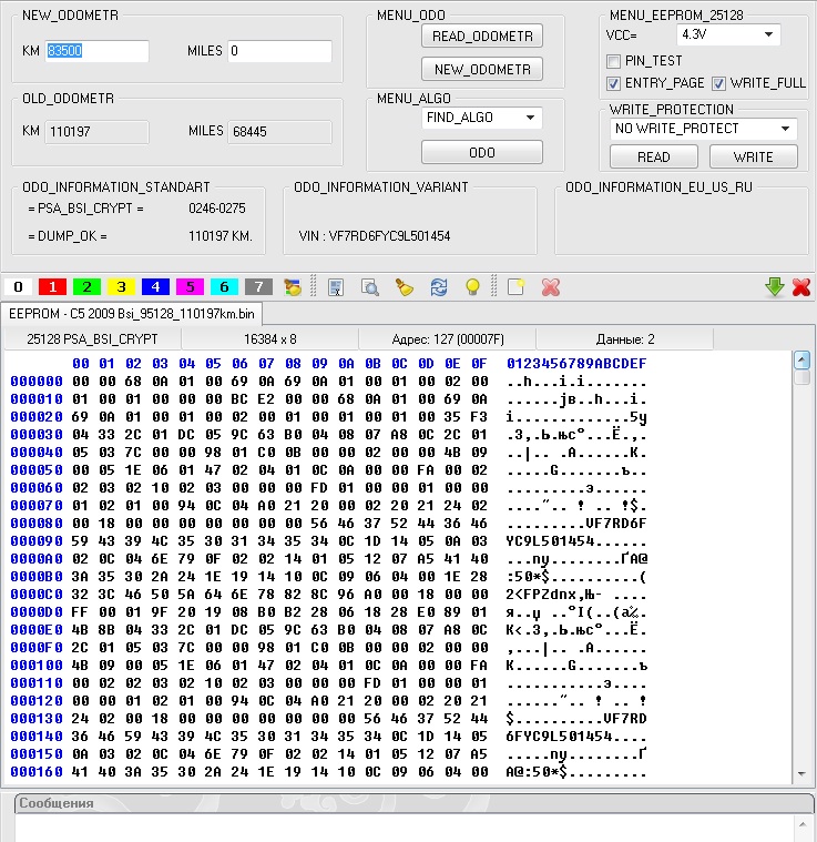

Читаем еще раз внимательно, при определении пробега выделяется область, заложенная в кальке, автопределение версии выбирается автоматически, пользователь сразу может определиться в правильности и количестве "слов" в пробеге, до изменения пробега. Например в 95128 с криптоконтролькой, расположенно больше 20 версий разновидностей (вчерась еще 1 добавали именно за несоответсвия области пина), даже при одинаковом расположении вина и пробега, расположение пина может отличаться. Все что вижу их дампов даю понюхать, поэтому постоянно что то коррректируется и исправляется и добавляются новые версии.

Гога, есть скрипт, для BSI_CRYPT 95128, там новые версии добавлять не надо, можно область пробега и вин самому вписать по любым адресам и он определит их. Давно отказался от добавления новых версий. Правда пин этот скрипт не показывает, потому что в поиске привязать не к чему, набор цифр и букв.

Именно поэтому я и добавляю разновидности из за маленьких несоответствий как первые буквы вина, разные адреса пина, разные количество слов в дампе(в 95128 crc они равны), и не гоже заставлять пользователей еще и думать, и обьяснять как делать добавляения, няхай жмут только на большую красную кнопку!!!
Может поэтому и ложаются с пробегом как в этом посте?
Моя благодарность не будет иметь границ, если подкинете еще разновидности на это блок БСИ, здесь всего 3 разновидности, других не выявил еще.
24C128_.rar

я понял о чем речь,согласен,что наш кальк не идеален,но то что имеем то имеем,приходится самому додумывать.да и про автоопределение я слыхал,что есть такой...ну и люди пишут)в приложенных дампах первые два определил однозначно,третий нет. Изменено пользователем desufa
только на 207 пыж нужны? или с других лягушатников с 24C128 тоже подойдет?
Конечно же все на 24с128 блок валео, хоть лягушатники, хоть итальяшки, всех под одну гребенку причешем если что то новое...
