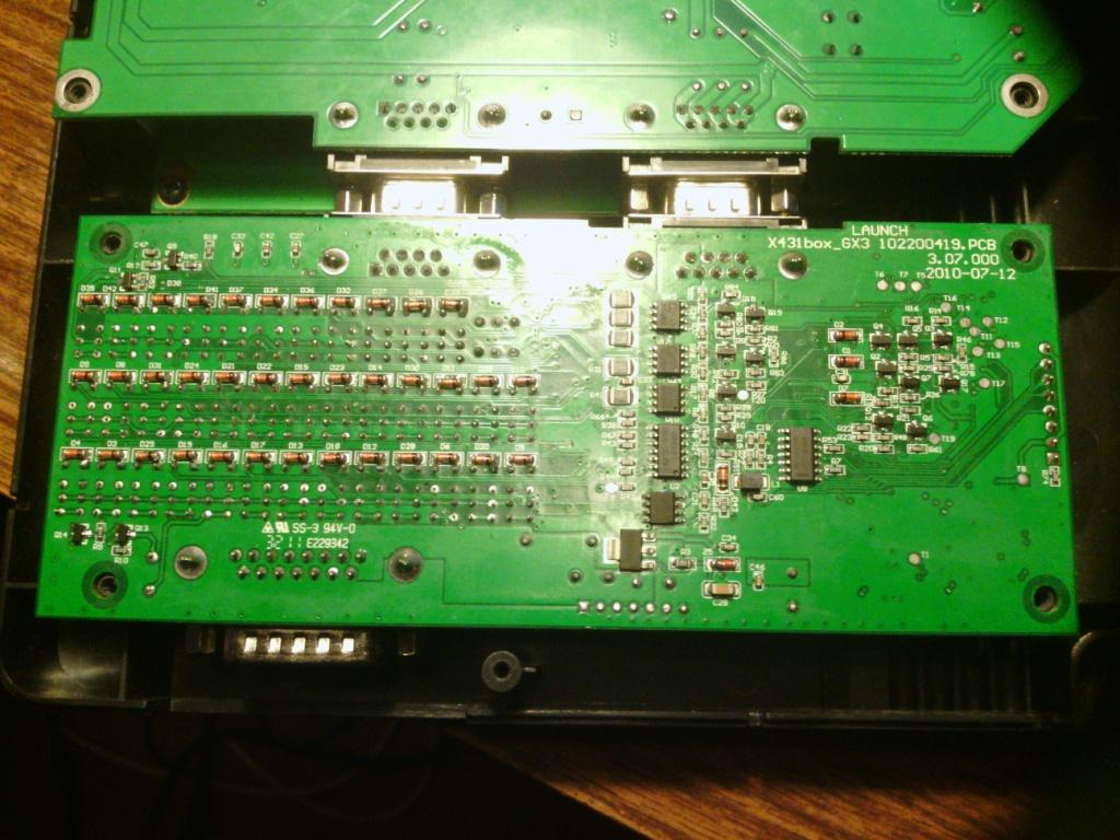

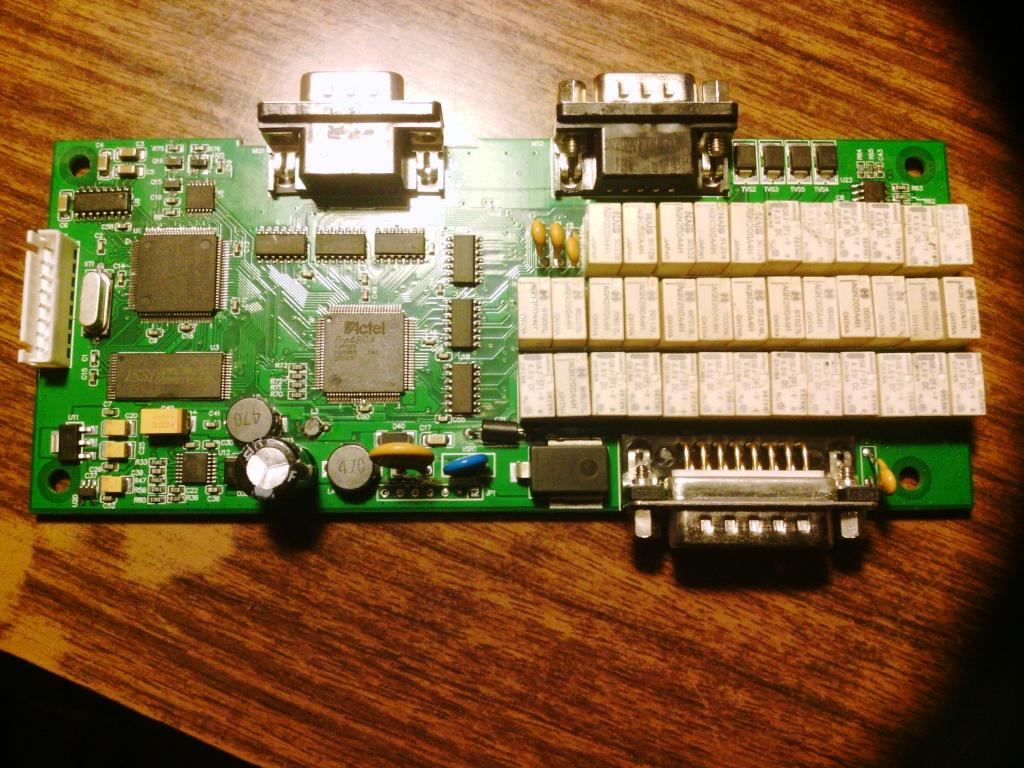

плата другая. Смартбокс пришел с моим номером 980640000100 :-))))) На этом смартбоксе вообще нет микрухи с такой маркировкой. Китайцы что-то писали что бокс вместе с каном и приложили сфку на 1 гиг с обновлениями.. при загрузке гага X-431 iV нарисовано...

Smart 16E в X431= другой смарт.Сравни фото пост 27.

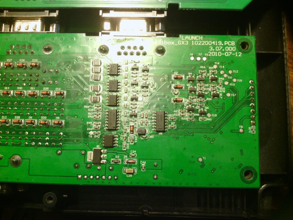

Ты писал " На смартбоксе у16 найти не могуууу." 74HC02 в твоём смарте нет?Хотя уже и не надо.
Поэтому я решил,что у тебя смарт от старого X431.Super16 тебе не нужен.

смартбокс похоже наоборот новый, версия на плате 3.7 кажись. С новой флешкой не работает. Надо у кого нить супер16 попросить в Казани на пробу.

Наконец-то разобрался, теперь Мастер работает как часы. Как я уже писал- сканер читал тачки через одну, а потом вообще нет связи, окончательно умер. Горела только диодка из ECU. Прочитав все посты понял, что проблема в самом смартбоксе. В связи с тем, что я как бы слаб копаться в потрохах материнской платы отвёз своему другану, который каждый день этим занимается и попросил разобраться. Оказалось, что все релюхи, терристоры и т.д. целые, только исполнение до такой степени поганое, что ему пришлось всё заново просто пропаять как положено. Он вручил мне сканер и уверенно сказал, что теперь будет работать. Так оно и вышло. Кстати очень быстро стал работать. Спасибо всем за инфу как искать и где искать. В принципе инфа для тех у кого читал и постепенно стал тормозить, и стал читать через одну машину. Ну и при условии, что всё правильно загружено в смартбоксе.
