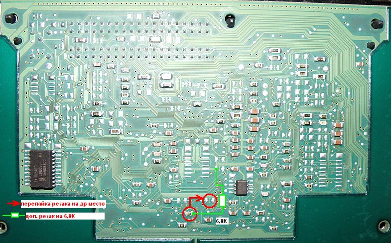

    Доработай как на этом фото !(у меня всегда выходят на связь даже при напряжении 10вольт!)   dimmat,Вот так подключайся к блоку ! если работаешь с чиплоудером ,то сперва жмем вкладку "Установить свя

по поводу ,зачем нужен второй резак .
Когда мы смахиваем первый чип-резистор и впаиваем его в цепь 43 пина (разрешение программирования ),то вывод у проца остаётся никуда не подключенным ,порт висит в подвешенном состоянии и что там в момент репрога ,одному черту известно.чтобы четко перевести проц в БУТ по данному выводу ,нужно подтянуть данный вывод на +5вольт!!!для этих целей и нужен второй резак как на моём фото!
зы:Обычно я делаю еще проще .В наличие всегда есть СМД-резаки номиналом от 4.7ком до 10ком .я сразу допаиваю данный резак на нужное место и оставляю его там на всегда .Тот резак ,который мы сносим на время репрога ,я не трогаю ,а как по фото ,паяю туда резак только не 6.8 ком ,а беру на 510ом .Говоря проще сразу подтягиваю вывод процека через доп. резак на +5 вольт!Т е ,если смотреть на фото ,на место красного кружёчка паяем новый резак ,а на место зеленого подпаиваем свой на 330-510Ом на время репрога .
после репрога ,отпаиваю его и закрываю блок!
если работаешь с чиплоудером ,то сперва жмем вкладку "Установить связь "и подаём питание на блок !
Распайка резаков для уверенного входа в режим репрога ,выше на фото!!!
данное подключение и резаки как на моём фото ,три года ни каких проблем с Бошами при любом питании от 10-15вольт!!!
Нормальный драйвер для PL2303 - VCP2,найди его в инете или на рд-лаб он есть точно!и установи его!!!работаю также адаптером на этой микрухе ,не каких проблем не было !!!

для Чиплоудера 197,блок переводим в бут (резаки перепаиваем )открываем фаил и открываем его в самой программе, загружаем его в буфер .затем жмем на вкладку Установить связь,и подаём питание на блок ,связь должна сразу установиться!далее чего хотим ,то и делаем с блоком !
зы:тогда пару вопросов :
блок с твоим адаптером на диагностику выходит ?попробуй сперва соединиться с эбу диагностикой (заодно проверишь работу адаптера )
зы:еще раз ,фото доработки платы для репрога :
Изменено пользователем Андрей1117
Странно . для Чиплоудера 197,блок переводим в бут (резаки перепаиваем )открываем фаил и открываем его в самой программе, загружаем его в буфер .затем жмем на вкладку Установить связь,и подаём питание на блок ,связь должна сразу установиться!далее чего хотим ,то и делаем с блоком ! зы:тогда пару вопросов : блок с твоим адаптером на диагностику выходит ?попробуй сперва соединиться с эбу диагностикой (заодно проверишь работу адаптера ) зы:еще раз ,фото доработки платы для репрога :
Всё делаю как написано....
С дополнительным резюком (зелёным) не выходит даже на диагностику, а без него без проблем всеми возможными прогами...
кроме чиплоадера
Не понял ,блок программами диагностики определяется твоим адаптером ,вот что хотел узнать .
я это спросил ,чтобы понять рабочий твой адаптер или нет!
Вот еще раз инструкция подробная .
Текстовый документ.txt
Усли так и не получится связаться с блоком ,пиши в личку объясню как другой(фришной) программой прошить 797+!там точно никах танцев с установкой и прочей мотатой!
