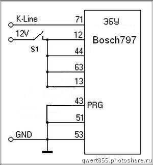

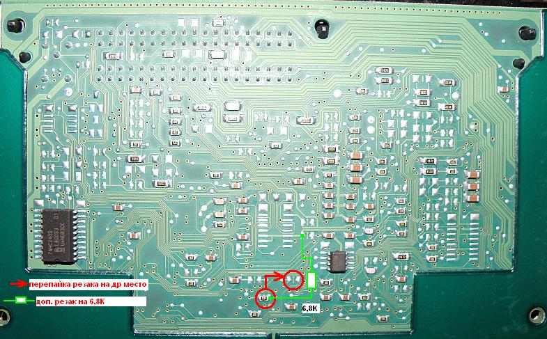

    Доработай как на этом фото !(у меня всегда выходят на связь даже при напряжении 10вольт!)   dimmat,Вот так подключайся к блоку ! если работаешь с чиплоудером ,то сперва жмем вкладку "Установить свя
  • Андрей1117
    Андрей1117
    да ,как по схеме!
если работаешь с чиплоудером ,то сперва жмем вкладку "Установить связь "и подаём питание на блок !
Распайка резаков для уверенного входа в режим репрога ,выше на фото!!!
данное подключение и резаки как на моём фото ,три года ни каких проблем с Бошами при любом питании от 10-15вольт!!!
Нормальный драйвер для PL2303 - VCP2,найди его в инете или на рд-лаб он есть точно!и установи его!!!работаю также адаптером на этой микрухе ,не каких проблем не было !!!
по поводу ,зачем нужен второй резак .
Когда мы смахиваем первый чип-резистор и впаиваем его в цепь 43 пина (разрешение программирования ),то вывод у проца остаётся никуда не подключенным ,порт висит в подвешенном состоянии и что там в момент репрога ,одному черту известно.чтобы четко перевести проц в БУТ по данному выводу ,нужно подтянуть данный вывод на +5вольт!!!для этих целей и нужен второй резак как на моём фото!
зы:Обычно я делаю еще проще .В наличие всегда есть СМД-резаки номиналом от 4.7ком до 10ком .я сразу допаиваю данный резак на нужное место и оставляю его там на всегда .Тот резак ,который мы сносим на время репрога ,я не трогаю ,а как по фото ,паяю туда резак только не 6.8 ком ,а беру на 510ом .Говоря проще сразу подтягиваю вывод процека через доп. резак на +5 вольт!Т е ,если смотреть на фото ,на место красного кружёчка паяем новый резак ,а на место зеленого подпаиваем свой на 330-510Ом на время репрога .
после репрога ,отпаиваю его и закрываю блок!
Изменено пользователем Андрей1117
