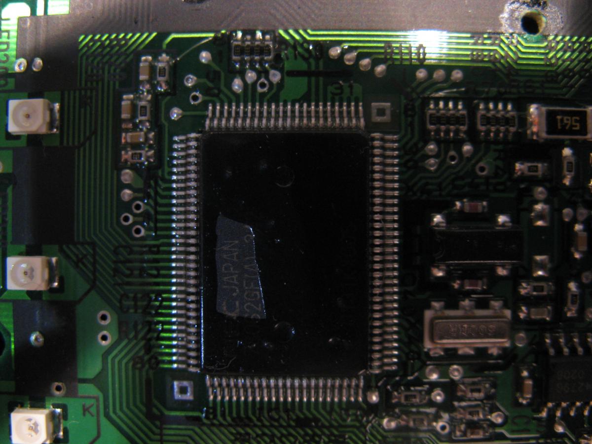

Да, вполне возможно, что дело только в обвязке процессора. В моей панельке стоит NEC Japan 78062GF(A) 342, вот:NEC 78062GF(A).JPG
Принесли панельку 299 с HISS сравнил с твоей фото , все одинаково
название процессора NEC 78062GF(A) 328 отличие по последним трем цифрам но не думаю что из за этого
Делал сейчас такую же панель - с процессором NEC 78062GF(A) 328 - мот американец (скорость и одометр в милях и в км). Сравнивал обе платы - различий не нашел, по крайней мере в обвязке процессора. Слил с этой панели епром ( различий в дампе много), залил в свою панель - у меня также появились и мили и км, но ограничение в 180 км/ч осталось, но что интересно что в милях, что в км, а на американской панели ограничение в милях было до 180 м/ч, а в км - до 299 км/ч - как будто моя панель цифру больше 180 вобще не может отображать. Оставил пока этот дамп - хоть в милях, но видно сколько идет при скоростях свыше 180 км/ч
