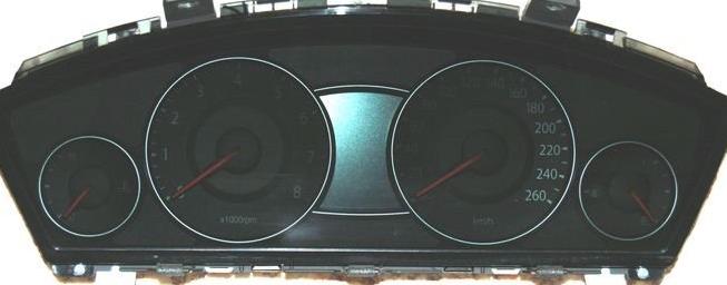

В панели 2009 -93c56(как на фото), 2010-наверное тоже.Разберешь-расскажешь.

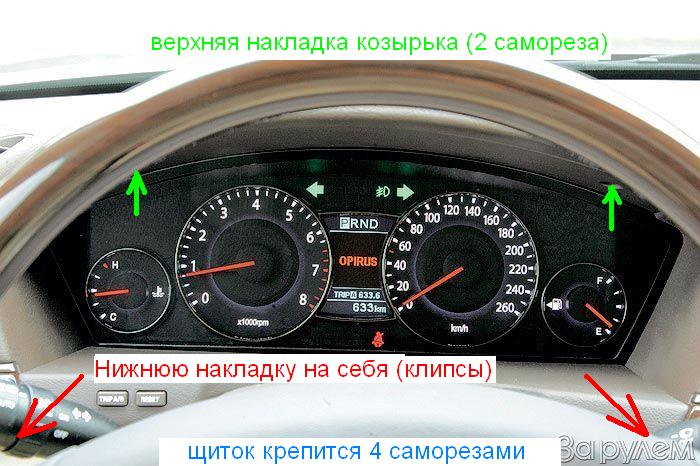

хех. моё фото с кардампа) намедни только делал.
памяточку нарисовал

Все, разобрался , сделал, щиток как на фото 3-го поста, еепром под задней крышкой 93с56, проще не бывает, алго денсо.

И в 3, и в 4 посте панели одинаковые)
