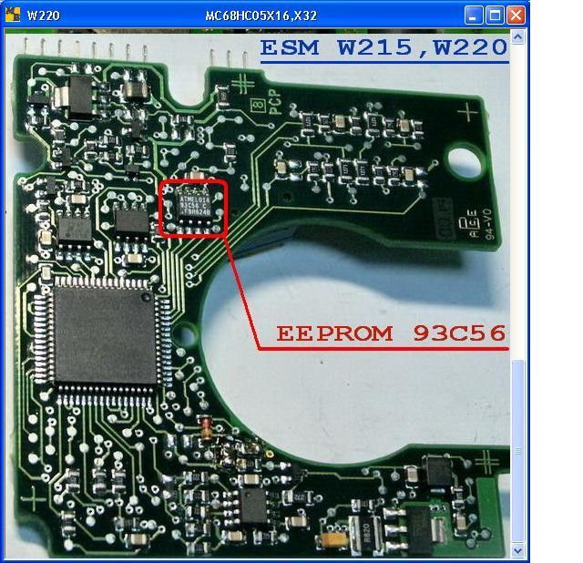

так вроде Моторола не пределах.....тебе по моему нужно епромку читать 93с56
Изменено пользователем germetosichek
ок, епром прочту а как его сделать новым?
