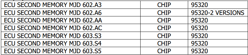

Опубликовано 20 декабря, 201213 г. comment_371902 кальк на эбу 602.АА правит ещё и по следующим адресам: Ссылка на комментарий https://www.auto-bk.ru/forum/topic/37007-opel-astra-h-%D0%BF%D1%80%D0%BE%D0%B1%D0%B5%D0%B3-%D0%B2-%D0%BC%D0%BE%D1%82%D0%BE%D1%80%D0%BD%D0%BE%D0%BC-%D0%B1%D0%BB%D0%BE%D0%BA%D0%B5-z13dth/#findComment-371902 Поделиться на другие сайты Поделиться Поделиться сообщением
