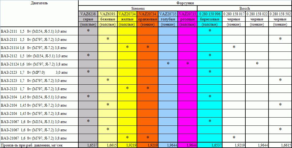

ребята я же написал что двигатель переделан на 1.6, а на 1.6 если я не ошибаюсь давление в рампе около 4ат. и прошивку мне Виктор подправлял на 1.6 как раз там подправлено время открытия форсунок но почему то нет изменений. Спасибо TAC попробую твой вариант. Авто 2003г. пробег мама не горюй может быть еще и смотан не известно. По форсункам распыл идет нормальный
повышено до 4ат но форсунки стоят от 1.5
поставил -1 т.к на ваз форсунки Bosch с каталожными номерами 0280158502 0280158022 0280158017 имеют одинаковую статическую производительность 132 мл/мин.
поэтому ответ не корректный.
возможно надо было так - повышено до 4ат но "статика "на форсунки стоит от 1.5 л.
Ну скажите пожалуйста почему тогда с завода на 1.5 двигатель и на 1.6 двигатель идут разные форсунки я думаю на заводе было бы по проще поставить на все марки авто один тип форсунок(просто с калибровками бы поигрались и всё) а завод ставит разные типы как то так получается. Если не прав то поправьте.

так какой выход ставить форсунки от 1.6?
а форсы то какие с 1.5 не 996е старенькие, зелёненькие такие, так у них статика немного другая
именно такие
Всем СПАСИБО за обсуждение темы и советы да реально всё было в давлении топлива поставил регулятор 2.2бар все заработало свечи чистые.
