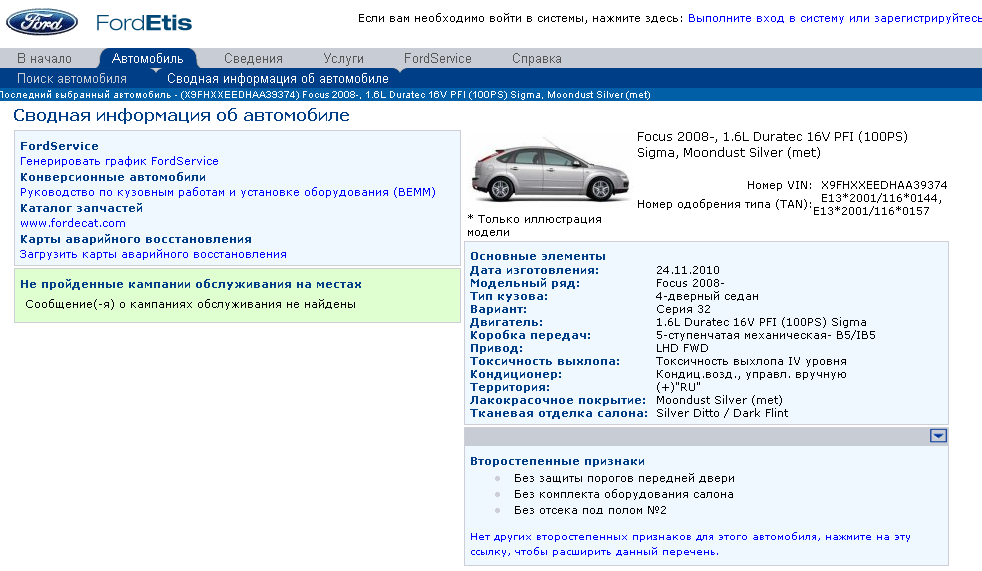

January 7, 201313 yr comment_377370 Vin X9FHXXEEDHAA39374 . Выпуск 12.2011г. Сборка Россия.Умерла на руках...Ключ один 80бит, опознается как ID63 6F. По дате выпуска авто должен быть Ford Focus 3,но по виду кузова Ford Focus 2(в Ford Focus 2 простые ID63), при дальнейшем рассмотрении панель приборов 8v4t-10849-ek стоит с датой выпуска 07.2009. c процем Motorola mc9s12xhz512val но маска1m80f ( танго в help показывает другую маску?) Если это Ford Focus 3 то ключи должны лежать в bcm под бордачком в Motorolla 9s12( но её там нет) там проц A11C6C. Проблема в том , что выкинула ключ и при вкл зажигания вываливает B1600 (ключ не распознан).накачка идёт . В X-prog 9s12 заявлен но с другой маской опасаюсь лесть чтобы прочитать дамп. Есть ли у кого осцилограммы на концах RX и TX антенного усилителя? Как точно узнать кто у меня ff2 или ff3? Такого зверья у нас всего пара бегает пока они редкость на ДВ Edited January 7, 201313 yr by Slavik k Link to comment https://www.auto-bk.ru/forum/topic/37370-%D0%B8%D0%BC%D0%BC%D0%BE-ford-focus/ Share on other sites More sharing options... Share this post

January 7, 201313 yr comment_377377 ваш vin////// Link to comment https://www.auto-bk.ru/forum/topic/37370-%D0%B8%D0%BC%D0%BC%D0%BE-ford-focus/#findComment-377377 Share on other sites More sharing options... Share this post

January 8, 201313 yr Author comment_377588 Извените, профиль заполнил. Проверил IDS выдаетB1260(попытка угона), B1600 (либо ключ либо провода),U1900 сопротивление CAN 63ом. скидывает только B1600 и B1260,но при вкл зажигания ошибки повторяются.Показывает в памяти 2 ключа.При попытке прописывать ключи отсылает на on-line/ ваш vin////// Спасибо Link to comment https://www.auto-bk.ru/forum/topic/37370-%D0%B8%D0%BC%D0%BC%D0%BE-ford-focus/#findComment-377588 Share on other sites More sharing options... Share this post
January 8, 201313 yr comment_377590 у вас все в панели ,система Ford Focus 2 с чего хоть началась проблема ? вот это думаю не я один не допонял " Проблема в том , что выкинула ключ" это как ? Link to comment https://www.auto-bk.ru/forum/topic/37370-%D0%B8%D0%BC%D0%BC%D0%BE-ford-focus/#findComment-377590 Share on other sites More sharing options... Share this post
January 8, 201313 yr Author comment_377592 Профиль всёж таки заполнять надо. А касаемо вопроса: иммо в щитке. У Вас Форд Фокус 2. Ищите прогер и вперёд. В Танго такая панель указана , В X-prog данная Motorolla заявлена ,но с другой маской опасаюсь всё подвесить. в 3м в панели 95320 , в ней синхра с моторным , ключи в бсм в моте ( не в 24 серии ) Ок, значит это FF2, только ключики 80бит почему-то. Link to comment https://www.auto-bk.ru/forum/topic/37370-%D0%B8%D0%BC%D0%BC%D0%BE-ford-focus/#findComment-377592 Share on other sites More sharing options... Share this post
