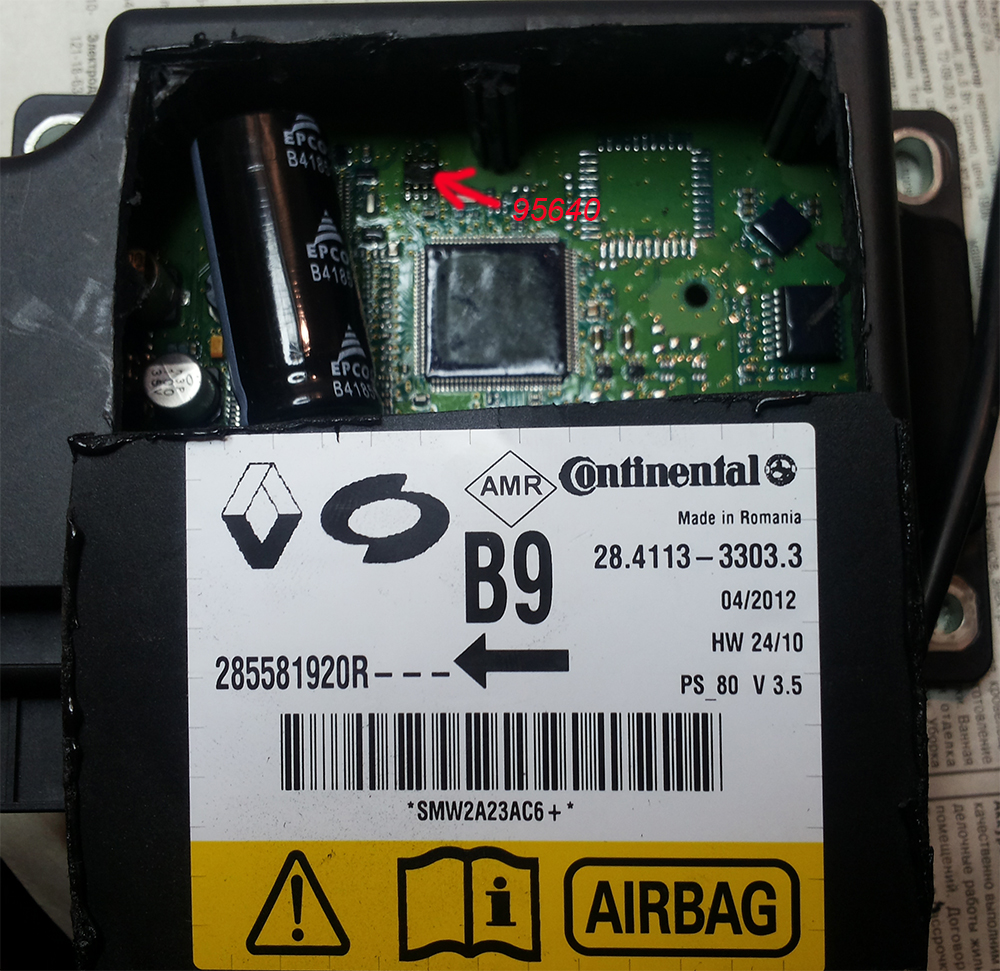

December 5, 201510 yr comment_868583 Здравствуйте. Посмотрите кто может-правильно ли потер. Приветствую! Никак не могу долезть до этой микросхемы, хотел узнать как вы блок вскрыли или читаете 95640 не вскрывая блок? Link to comment https://www.auto-bk.ru/forum/topic/37490-renault-megane-3-continental-285581920r/#findComment-868583 Share on other sites More sharing options... Share this post
December 5, 201510 yr comment_868601 Да не как Вскрывали и читали по существу. Link to comment https://www.auto-bk.ru/forum/topic/37490-renault-megane-3-continental-285581920r/#findComment-868601 Share on other sites More sharing options... Share this post
December 5, 201510 yr comment_868603 Уже распилил верхнюю крышку, спасибо и на этом. Link to comment https://www.auto-bk.ru/forum/topic/37490-renault-megane-3-continental-285581920r/#findComment-868603 Share on other sites More sharing options... Share this post

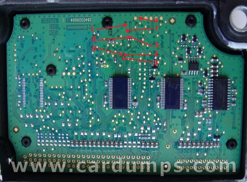

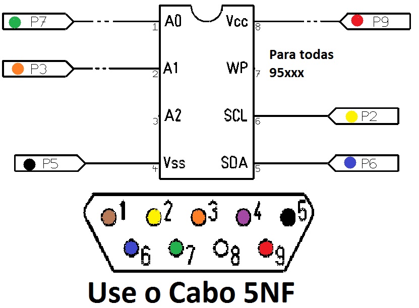

December 5, 201510 yr comment_868655 Вот моя версия Link to comment https://www.auto-bk.ru/forum/topic/37490-renault-megane-3-continental-285581920r/#findComment-868655 Share on other sites More sharing options... Share this post
December 6, 201510 yr comment_868751 Или так. Link to comment https://www.auto-bk.ru/forum/topic/37490-renault-megane-3-continental-285581920r/#findComment-868751 Share on other sites More sharing options... Share this post
December 6, 201510 yr comment_868803 Или так. ну там не совсем точно указаны точки 3 и 7 я не подключал делал Упа Link to comment https://www.auto-bk.ru/forum/topic/37490-renault-megane-3-continental-285581920r/#findComment-868803 Share on other sites More sharing options... Share this post
December 24, 201510 yr comment_876246 Приветствую! Никак не могу долезть до этой микросхемы, хотел узнать как вы блок вскрыли или читаете 95640 не вскрывая блок? Всем привет. Я пилил этот блок по периметру и усё... там один момент есть какое-то из 4 отверстий крепления блока соединено на массу, вот его (это крепление) я просто обошол стороной. Link to comment https://www.auto-bk.ru/forum/topic/37490-renault-megane-3-continental-285581920r/#findComment-876246 Share on other sites More sharing options... Share this post
