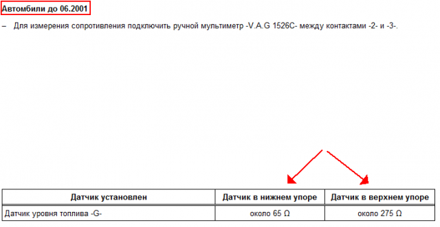

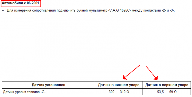

Проблема с инверсным уровнем топлива связано вот с этим:
