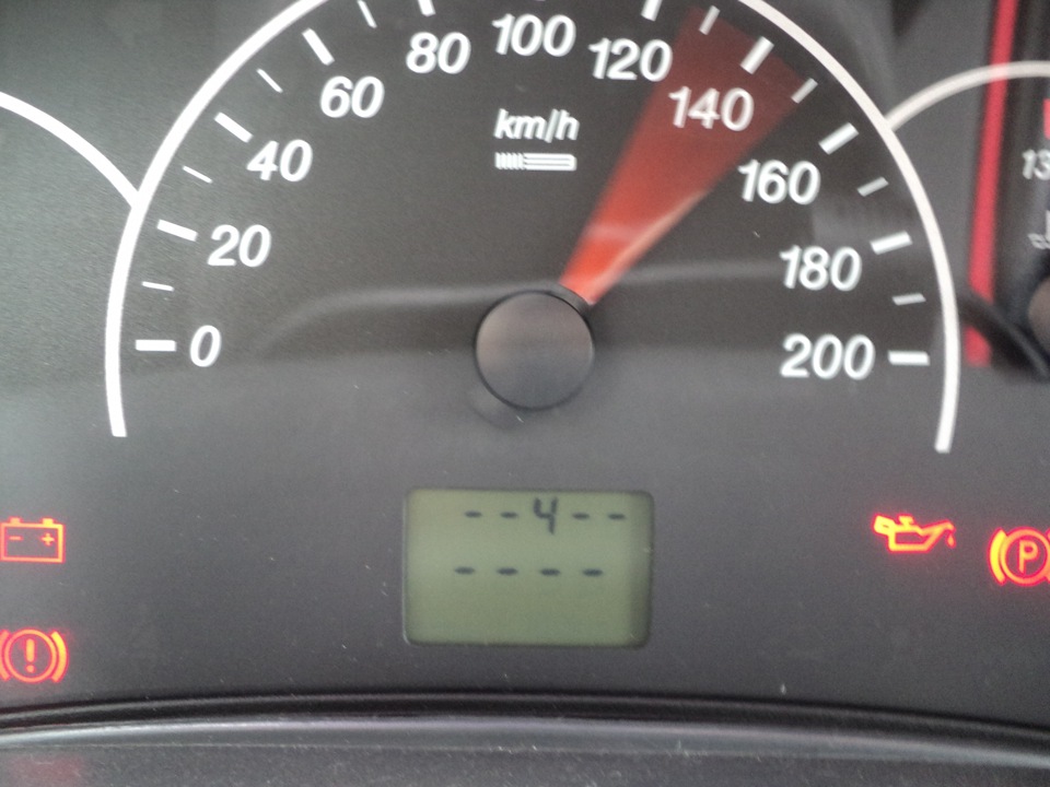

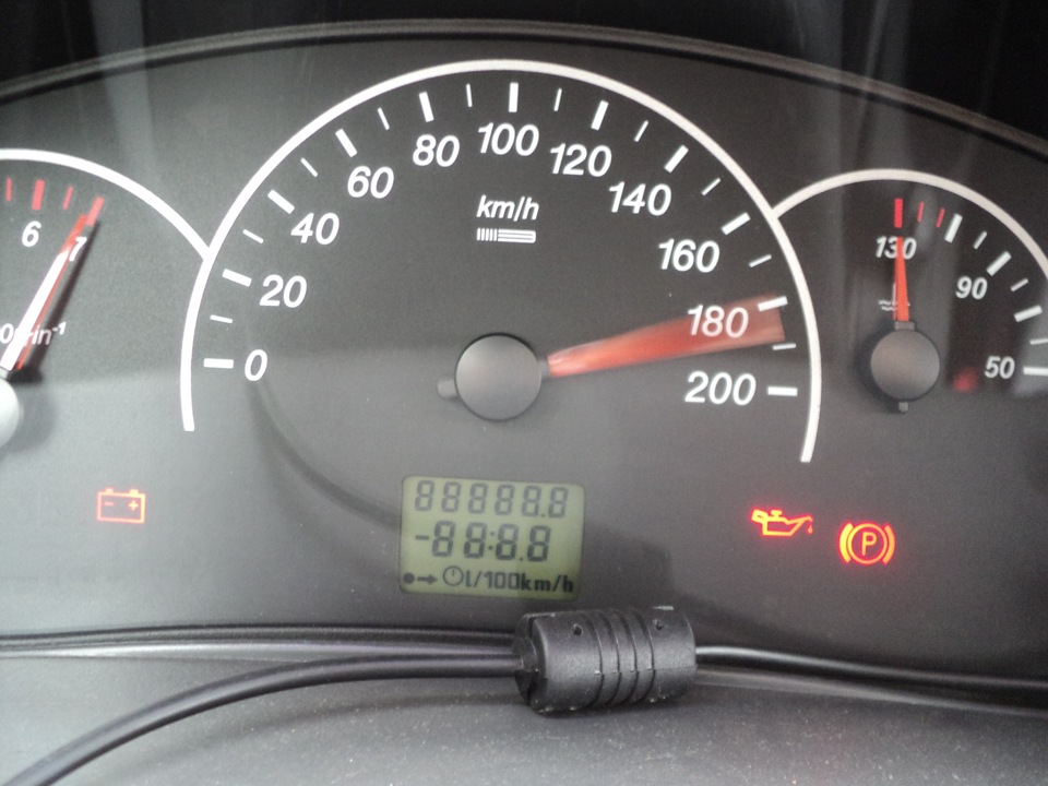

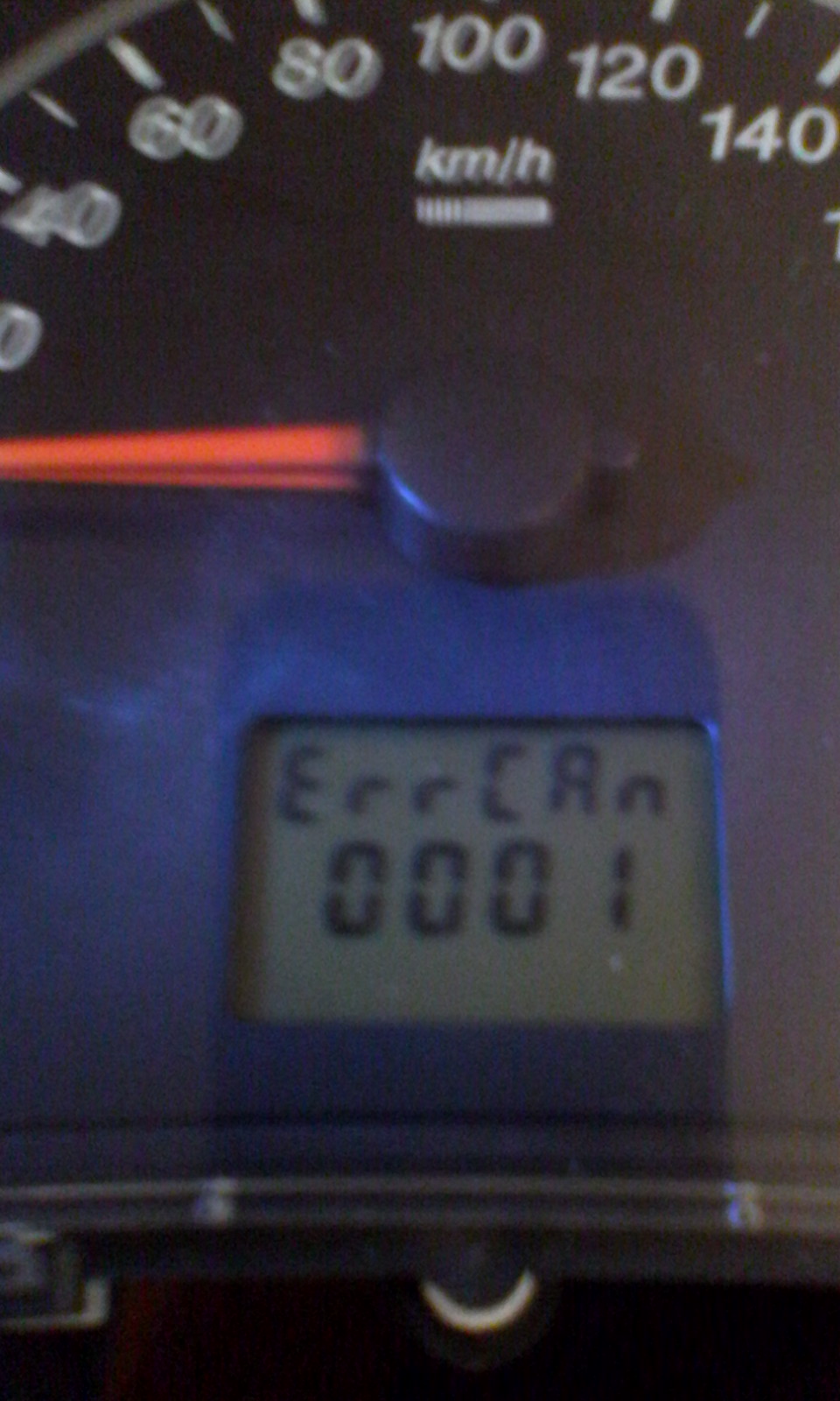

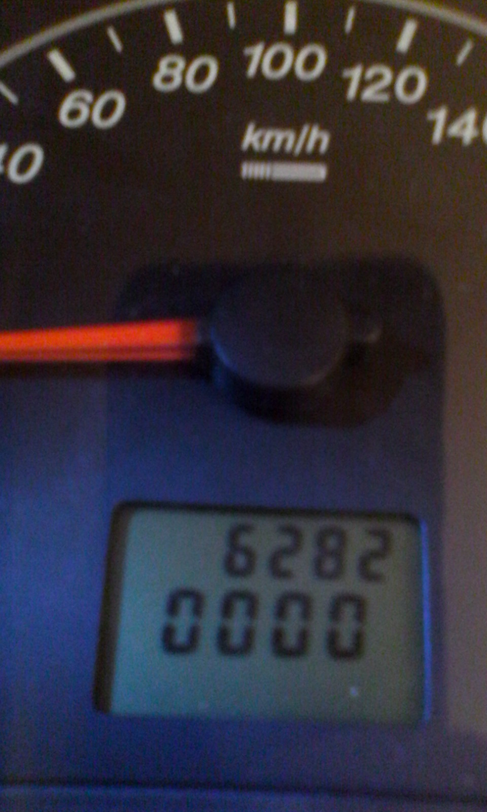

April 9, 201412 yr comment_575713 1 2 PRIVET VSEM POMAGITE ROZOBRATSA V COM PROBLEMMA NOM ..1 PRI PODANI PITANI 12 VOLT NOM...2 CEREZ 3 SEKUNDI. VSYO OSTALNOE RABOTAET ZARANIE SPOSIBO PONEL PRIORA 2170-3801010-30 Link to comment https://www.auto-bk.ru/forum/topic/37584-%D0%B2%D0%B0%D0%B7-%D0%BF%D1%80%D0%B8%D0%BE%D1%80%D0%B0-%D0%BF%D0%B0%D0%BD%D0%B5%D0%BB%D1%8C-%D0%B8%D1%82%D0%B5%D0%BB%D0%BC%D0%B0-%D0%B1%D0%B5%D0%B7-%D0%BD%D0%B0%D0%B2%D0%B8%D0%B3%D0%B0%D1%86%D0%B8%D0%B8/#findComment-575713 Share on other sites More sharing options... Share this post
April 9, 201412 yr comment_575756 Поставь панель на машину и посмотри что будет. Link to comment https://www.auto-bk.ru/forum/topic/37584-%D0%B2%D0%B0%D0%B7-%D0%BF%D1%80%D0%B8%D0%BE%D1%80%D0%B0-%D0%BF%D0%B0%D0%BD%D0%B5%D0%BB%D1%8C-%D0%B8%D1%82%D0%B5%D0%BB%D0%BC%D0%B0-%D0%B1%D0%B5%D0%B7-%D0%BD%D0%B0%D0%B2%D0%B8%D0%B3%D0%B0%D1%86%D0%B8%D0%B8/#findComment-575756 Share on other sites More sharing options... Share this post
April 9, 201412 yr comment_575757 OK ZAVTRA PRIYEDIT MOSHINA PROVERYU NAPESHU Link to comment https://www.auto-bk.ru/forum/topic/37584-%D0%B2%D0%B0%D0%B7-%D0%BF%D1%80%D0%B8%D0%BE%D1%80%D0%B0-%D0%BF%D0%B0%D0%BD%D0%B5%D0%BB%D1%8C-%D0%B8%D1%82%D0%B5%D0%BB%D0%BC%D0%B0-%D0%B1%D0%B5%D0%B7-%D0%BD%D0%B0%D0%B2%D0%B8%D0%B3%D0%B0%D1%86%D0%B8%D0%B8/#findComment-575757 Share on other sites More sharing options... Share this post
April 9, 201412 yr comment_575890 1 2 PRIVET VSEM POMAGITE ROZOBRATSA V COM PROBLEMMA NOM ..1 PRI PODANI PITANI 12 VOLT NOM...2 CEREZ 3 SEKUNDI. VSYO OSTALNOE RABOTAET ZARANIE SPOSIBO PONEL PRIORA 2170-3801010-30 http://www.auto-bk.ru/forum/topic/49291/ Link to comment https://www.auto-bk.ru/forum/topic/37584-%D0%B2%D0%B0%D0%B7-%D0%BF%D1%80%D0%B8%D0%BE%D1%80%D0%B0-%D0%BF%D0%B0%D0%BD%D0%B5%D0%BB%D1%8C-%D0%B8%D1%82%D0%B5%D0%BB%D0%BC%D0%B0-%D0%B1%D0%B5%D0%B7-%D0%BD%D0%B0%D0%B2%D0%B8%D0%B3%D0%B0%D1%86%D0%B8%D0%B8/#findComment-575890 Share on other sites More sharing options... Share this post
April 9, 201412 yr comment_576363 da sergeii sposibo vot umenyaje takaya problemma Link to comment https://www.auto-bk.ru/forum/topic/37584-%D0%B2%D0%B0%D0%B7-%D0%BF%D1%80%D0%B8%D0%BE%D1%80%D0%B0-%D0%BF%D0%B0%D0%BD%D0%B5%D0%BB%D1%8C-%D0%B8%D1%82%D0%B5%D0%BB%D0%BC%D0%B0-%D0%B1%D0%B5%D0%B7-%D0%BD%D0%B0%D0%B2%D0%B8%D0%B3%D0%B0%D1%86%D0%B8%D0%B8/#findComment-576363 Share on other sites More sharing options... Share this post
