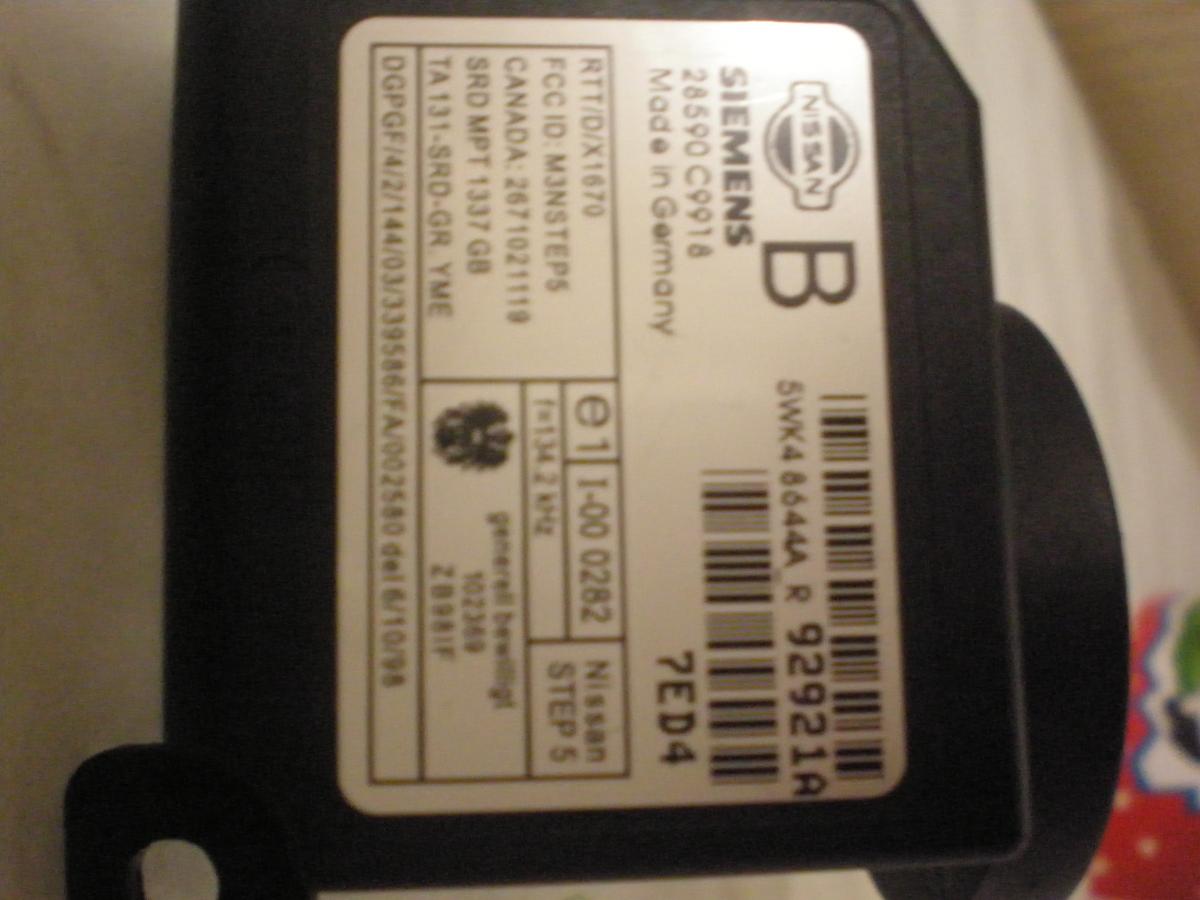

Привет всем! Кто поможет посчитать пин по наклейке или по дампу.Авто Nissan Primera 1999 г.в. Есть
два блока с одного считан дамп другой не разбирал. Пин нужен для перепрошивки ключей и синхры.

Кинул в личку. Первый пин посчитан по дампу, два других по наклейке.
Изменено пользователем yros
Кинул в личку.
Это по дампу?
Первое сообщение в личке - по дампу. Второе сообщение в личке - по наклейке.
Машину сделал. Пин по наклейке не подошел, слил с TMS дамп - видать кто то уже лазил. Залил с известным пином прописал ключи ну и все собственно.
PS Спасибо yros!
Вообще пин в явном виде в дампе,можно и не заливать с извесным пином
Да ни кто и не говорит что он не в явном просто дамп похоже битый был
