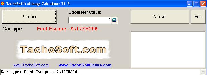

Заявлено,что в этом авто Ford Escape - 9s12ZH256 такая мотя стоит,вопрос чем читать писать?
Есть Омега,ЕТЛ,Х-прог,но там HZ256...
Помогите-вразумите,спасибо.
Существует процессор 9s12HZ256 а вот ZH не встречался, поэтому он есть в ETL , BDM читается и пишется !
"Заявлено,что в этом авто Ford Escape - 9s12ZH256 такая мотя стоит," -это где заявлено?
В кальках Ипрог МС9S12ZH256 заявлена.

Большое спасибо,значит где то ошибочка...
ну да,в кальках Iprog попутались маленько,ну сами исправьте.
