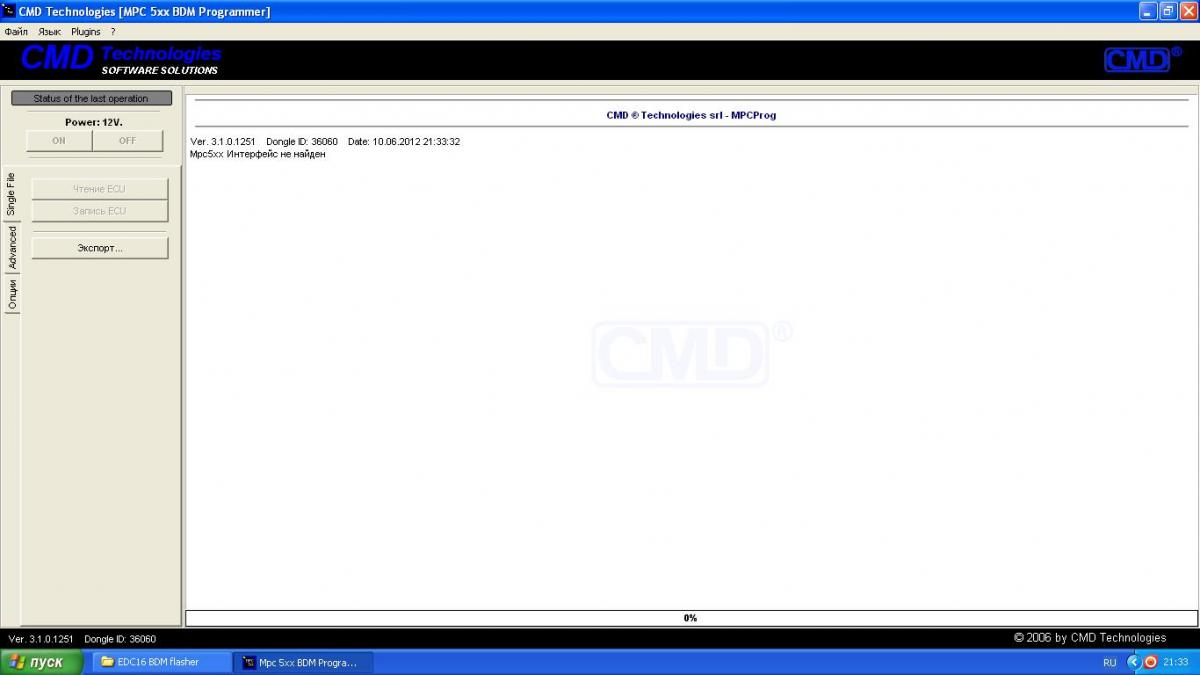

Опубликовано 27 января, 201313 г. comment_385404 Решил создать новую тему. Кто работал с CMD CAN Flasher V1251. Брал здесь http://obdauto.ru/index.php?productID=676. Програмное обеспечение было в комплекте. Прогу устанавливал около недели, пока не прислали кей ген. С подключением проблемы - пишет ненайден адаптер. Кто сталкивался с таким девайсом, может что подскажите. Ссылка на комментарий https://www.auto-bk.ru/forum/topic/37896-cmd-can-flasher-v1251/ Поделиться на другие сайты Поделиться Поделиться сообщением

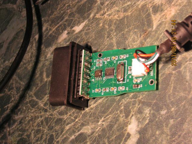

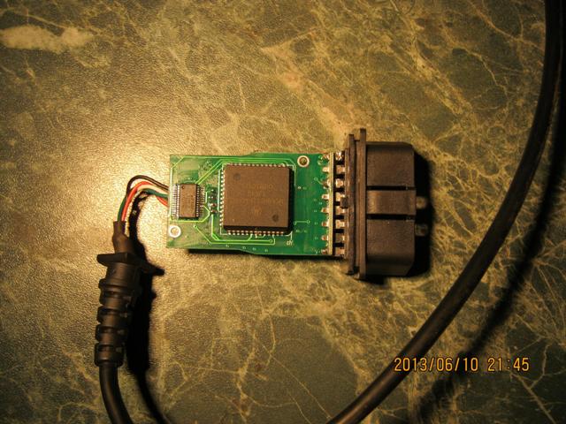

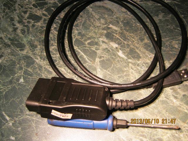

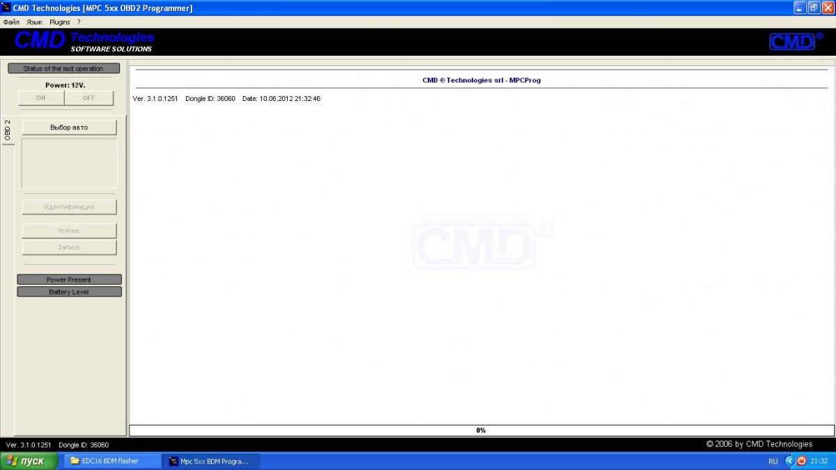

Опубликовано 10 июня, 201312 г. comment_438799 Подниму темку!Трабл тот-же..Прогу установил..винда шнурок видит,а прога нет,пишет не найден интерфейс.Шнурок китаец,покупал на автодиагностика.ру.Продавец теперь молчит,как партизан.Буду благодарен любой помощи и информации!Проштудировал несколько форумов,но решение проблемы не нашел.. Ссылка на комментарий https://www.auto-bk.ru/forum/topic/37896-cmd-can-flasher-v1251/#findComment-438799 Поделиться на другие сайты Поделиться Поделиться сообщением

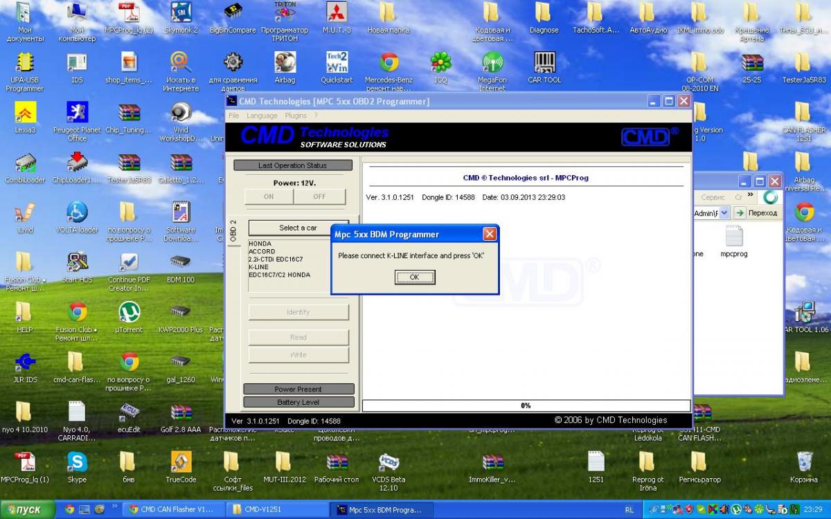

Опубликовано 3 сентября, 201312 г. comment_467561 Подниму темку!Трабл тот-же..Прогу установил..винда шнурок видит,а прога нет,пишет не найден интерфейс.Шнурок китаец,покупал на автодиагностика.ру.Продавец теперь молчит,как партизан.Буду благодарен любой помощи и информации!Проштудировал несколько форумов,но решение проблемы не нашел.. Всё 1в1 как у тебя, надо мне кажется рыть в сторону ftdi. На следующей недели займусь а то валяется без дела почти год. Надо базу дров собрать для сравнения. Ссылка на комментарий https://www.auto-bk.ru/forum/topic/37896-cmd-can-flasher-v1251/#findComment-467561 Поделиться на другие сайты Поделиться Поделиться сообщением
Опубликовано 3 сентября, 201312 г. comment_467577 И интерестно в софте и кан и к-лайн по блокам заявлен,а в флэшере тока can трансивер стоит,никакого упоминания о к - линии нет... Значит один софт работает сразу с несколькими шнурками. 80 % заявленных блоков в софте читаются и пишутся по к линии.Это как,через мастеркитовский адаптер что ли? Непонятный софт.Либо китайцы с клоном начудили. Народ кто работает этой хернёй отзовитесь. Изменено 3 сентября, 201312 г. пользователем Hirurg@ Ссылка на комментарий https://www.auto-bk.ru/forum/topic/37896-cmd-can-flasher-v1251/#findComment-467577 Поделиться на другие сайты Поделиться Поделиться сообщением

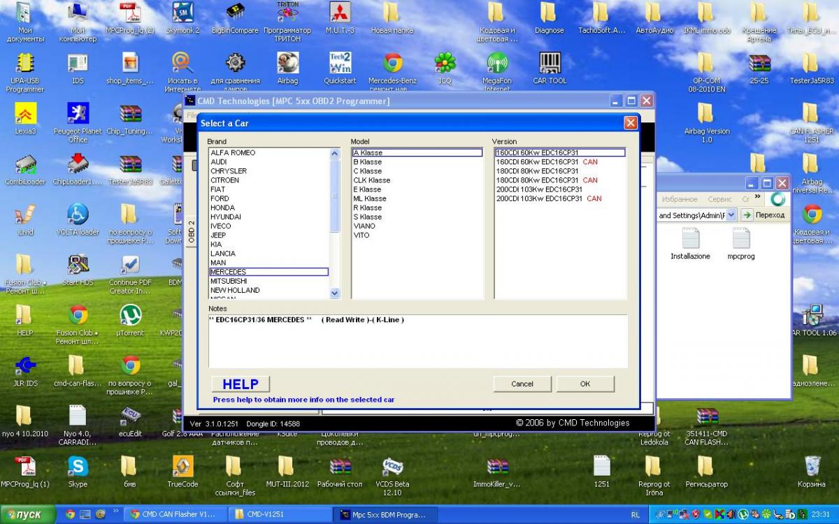

Опубликовано 18 января, 201412 г. comment_523377 полезный иль бесполезный не скажу, тоже возился долго пока запустил и с китайцами также бестолку общался. кейген и русификатор использовал от bdm100 тогда заработал шнурок еще бы машинку какую чтобы проверить, да не начем пока, в смд 1251 только edc15 да marelli заявлены Ссылка на комментарий https://www.auto-bk.ru/forum/topic/37896-cmd-can-flasher-v1251/#findComment-523377 Поделиться на другие сайты Поделиться Поделиться сообщением

Опубликовано 19 марта, 201412 г. comment_560199 Я тоже долго боролся, скачал из сети все варианты софта, после того как поправил ept файл удалось установить этот девайс, но он все равно ни одной машины не прочитал... Валяется как у всех в куче барахла.... Ссылка на комментарий https://www.auto-bk.ru/forum/topic/37896-cmd-can-flasher-v1251/#findComment-560199 Поделиться на другие сайты Поделиться Поделиться сообщением
