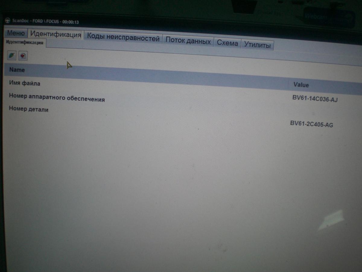

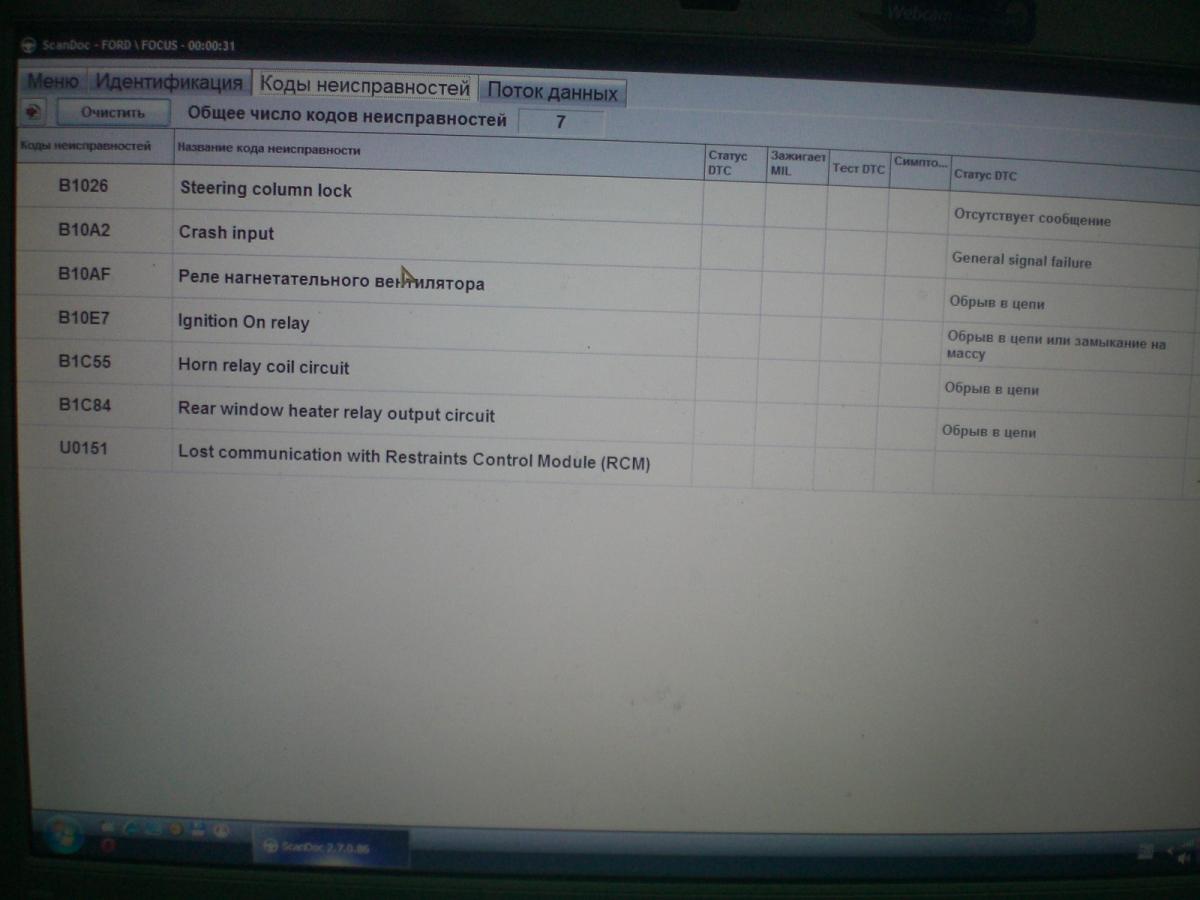

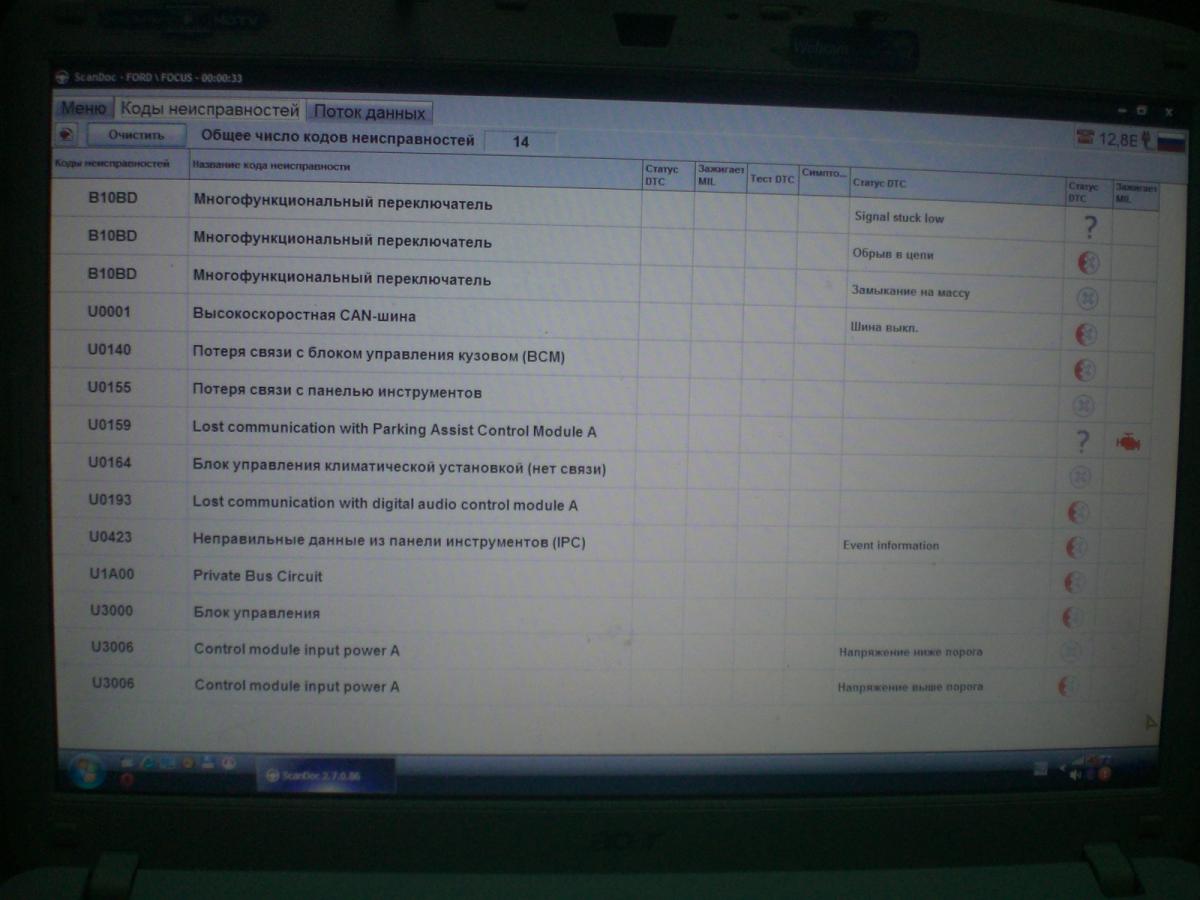

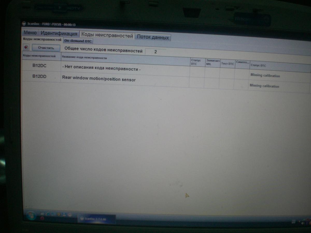

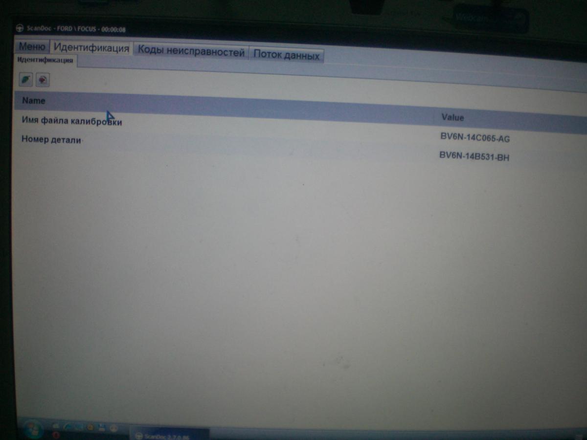

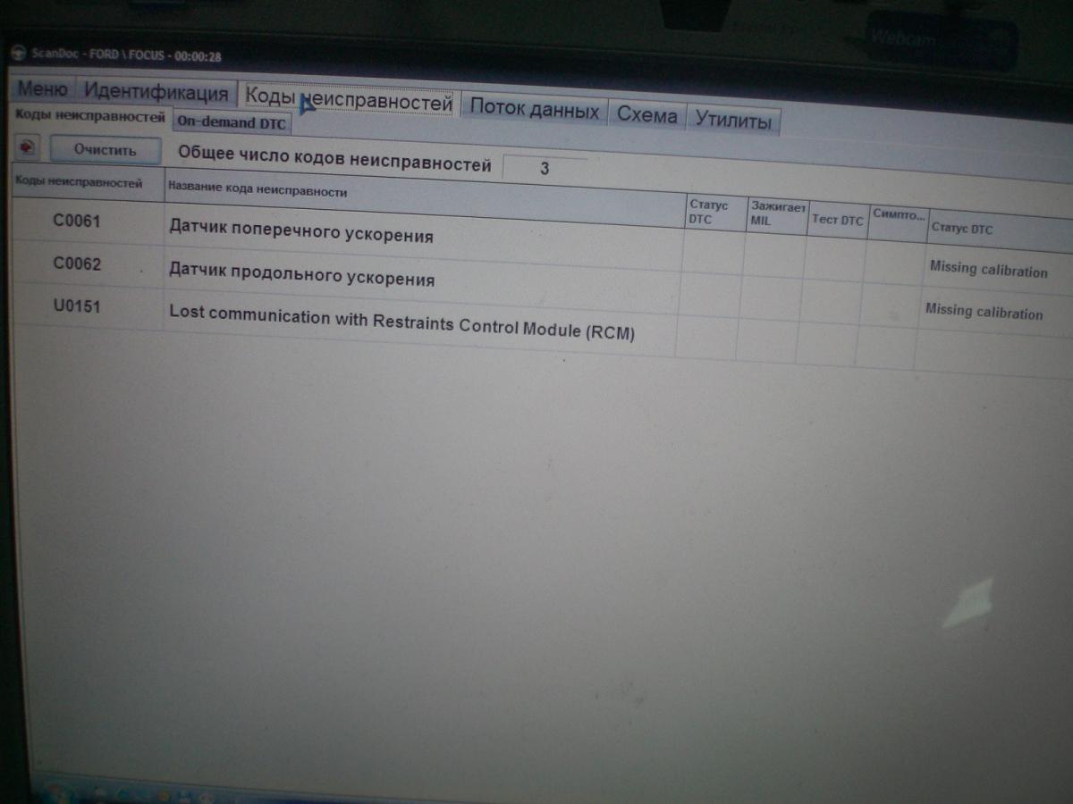

Вот что показал скан док
В приборной панели нет ошибок, блок подушек снят
НУ вот же ! BCM вам все сказал
