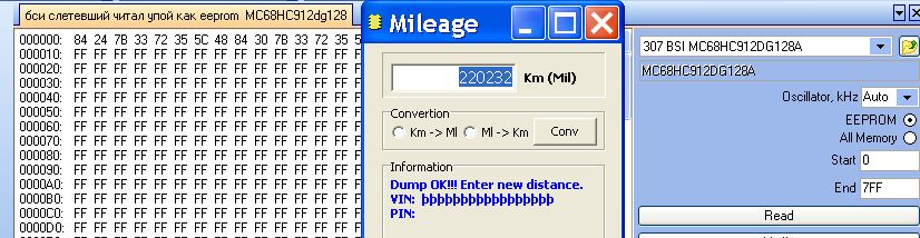

вот погляди
бси слетевший читал упой как eeprom MC68HC912dg128.rar
вариант только пин по вину и лексия с рр2000 , тогда и родные ключи если живые то будут работать
это самый щадящий вариант , есть еще пин с моторного с епрома вычислить , но можно и моторный ненароком закантачить

да пробег такой .а у бси пин из цифр или букв ? пытался ланчем прописать ключ в чужой бси (с известным пином из 4-х букв ) он пин не принял пишет введите цифры
и цыфры и буквы встречаются
пин это и синхра у жаб , как ты введешь его если в моторном один а в бси другой ?
пин так же пароль для ключа , поэтому и старые прописываются именно родные , хоть они и закрыты
