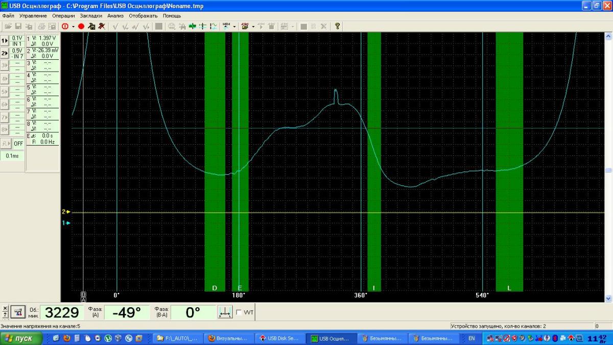

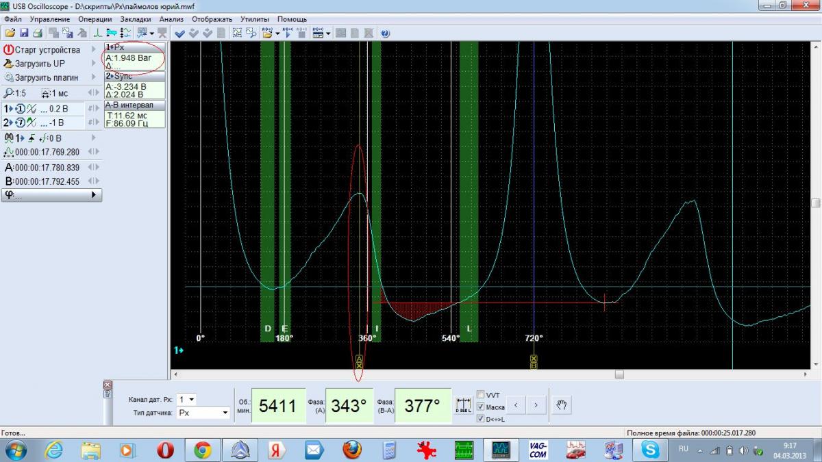

Опубликовано 12 февраля, 201313 г. comment_392489 Вот графики с моей нивы, на ХХ и 3000 об, катализатор стоит, жалоб никаких нет, на втором графике выброс - это помеха от зажигания - не обращаете внимания. у кого есть графики с забитым катилизатором - поделитесь. Ссылка на комментарий https://www.auto-bk.ru/forum/topic/38363-%D0%BD%D0%B8%D0%B2%D0%B0-%D1%88%D0%B5%D0%B2%D1%80%D0%BE%D0%BB%D0%B5-px/ Поделиться на другие сайты Поделиться в Facebook Поделиться в X Поделиться в Pinterest Поделиться Поделиться сообщением
Опубликовано 12 февраля, 201313 г. comment_392807 с забитым катом датчиком давления сразу увидиш всплеск с 180-по 360 гр. будет 2 бар. а у вас с катом норма. Изменено 12 февраля, 201313 г. пользователем andreickitin Ссылка на комментарий https://www.auto-bk.ru/forum/topic/38363-%D0%BD%D0%B8%D0%B2%D0%B0-%D1%88%D0%B5%D0%B2%D1%80%D0%BE%D0%BB%D0%B5-px/#findComment-392807 Поделиться на другие сайты Поделиться в Facebook Поделиться в X Поделиться в Pinterest Поделиться Поделиться сообщением
Опубликовано 12 февраля, 201313 г. Автор comment_392828 Правильно-ли я понял что одна клеточка - 1 бар? и относительно чего смотреть. так-же имеет место расстояние от мотора до катализатора, если впритык как например в Деу нексии - там наверное будет просто подьем, а если подальше как например в ниве - то наверно может пару горбов там получиться - т е волна (отражения) могут образоваться, все-таки у кого есть графики с забитым кат-ом киньте, желательно с комментарием что относительно чего и сколько должно быть. Изменено 12 февраля, 201313 г. пользователем Slalex Ссылка на комментарий https://www.auto-bk.ru/forum/topic/38363-%D0%BD%D0%B8%D0%B2%D0%B0-%D1%88%D0%B5%D0%B2%D1%80%D0%BE%D0%BB%D0%B5-px/#findComment-392828 Поделиться на другие сайты Поделиться в Facebook Поделиться в X Поделиться в Pinterest Поделиться Поделиться сообщением
Опубликовано 12 февраля, 201313 г. comment_392830 Катализатор забит. Типичная осц. забитого ката. У Вас противодавление составляет порятка 0.3 кг/см*. норма не более 0.08 кг/см*. В идеале во время выпуска газа на такте выпуска осцилограмма недолжна подниматься через нулевую линию. катализатор.doc Изменено 12 февраля, 201313 г. пользователем moto2003 Ссылка на комментарий https://www.auto-bk.ru/forum/topic/38363-%D0%BD%D0%B8%D0%B2%D0%B0-%D1%88%D0%B5%D0%B2%D1%80%D0%BE%D0%BB%D0%B5-px/#findComment-392830 Поделиться на другие сайты Поделиться в Facebook Поделиться в X Поделиться в Pinterest Поделиться Поделиться сообщением
Опубликовано 12 февраля, 201313 г. comment_392862 не встричал не одного ДВС даже без ката чтобы выше нуля не поднималось ,даже с прямотоком и то сопротивление есть ,темболие с нашей системой выхлопа. Ссылка на комментарий https://www.auto-bk.ru/forum/topic/38363-%D0%BD%D0%B8%D0%B2%D0%B0-%D1%88%D0%B5%D0%B2%D1%80%D0%BE%D0%BB%D0%B5-px/#findComment-392862 Поделиться на другие сайты Поделиться в Facebook Поделиться в X Поделиться в Pinterest Поделиться Поделиться сообщением

Опубликовано 13 февраля, 201313 г. comment_393179 не встричал не одного ДВС даже без ката чтобы выше нуля не поднималось ,даже с прямотоком и то сопротивление есть ,темболие с нашей системой выхлопа. Значит мало проводили измерений. Я сказал в идеале,норма противодавления до 0.08 кг/см* 2112 давление норма2.rar Изменено 13 февраля, 201313 г. пользователем moto2003 Ссылка на комментарий https://www.auto-bk.ru/forum/topic/38363-%D0%BD%D0%B8%D0%B2%D0%B0-%D1%88%D0%B5%D0%B2%D1%80%D0%BE%D0%BB%D0%B5-px/#findComment-393179 Поделиться на другие сайты Поделиться в Facebook Поделиться в X Поделиться в Pinterest Поделиться Поделиться сообщением

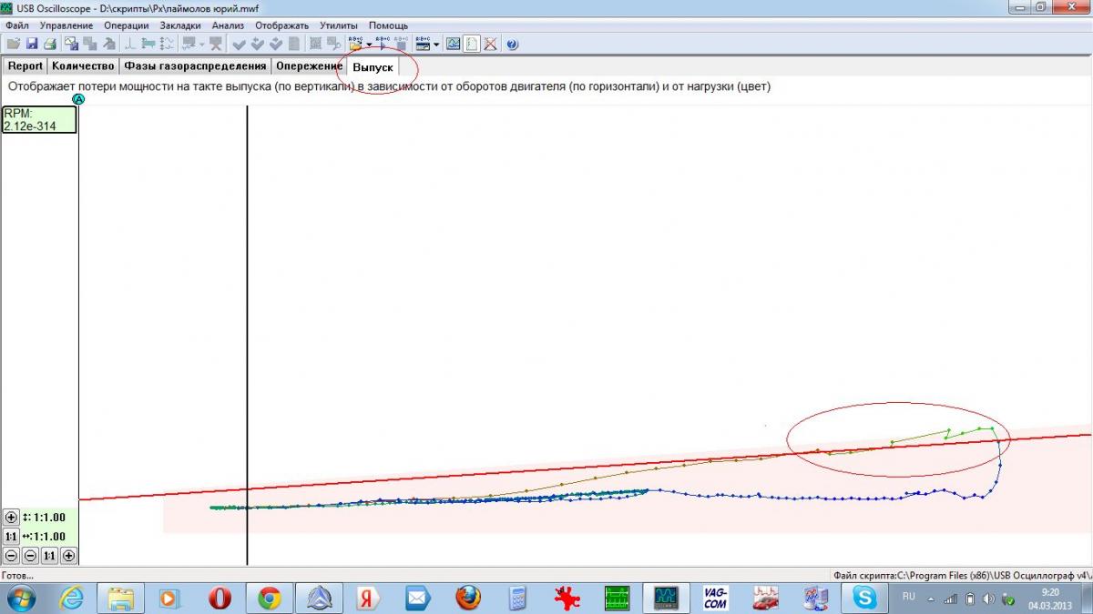

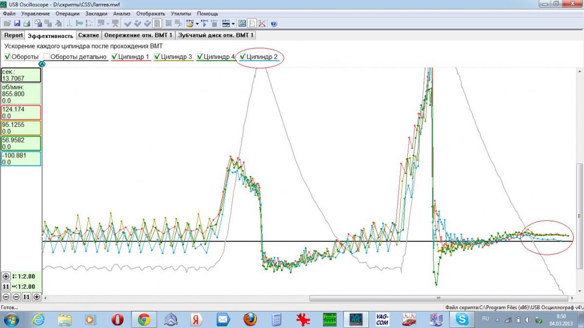

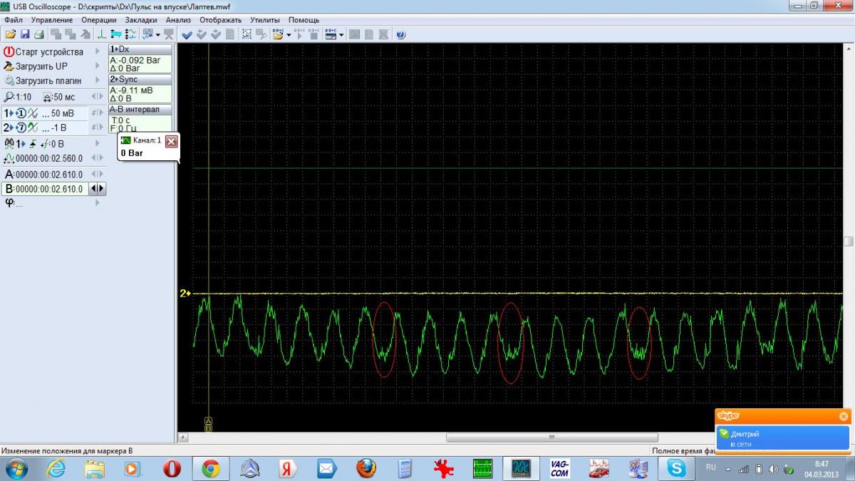

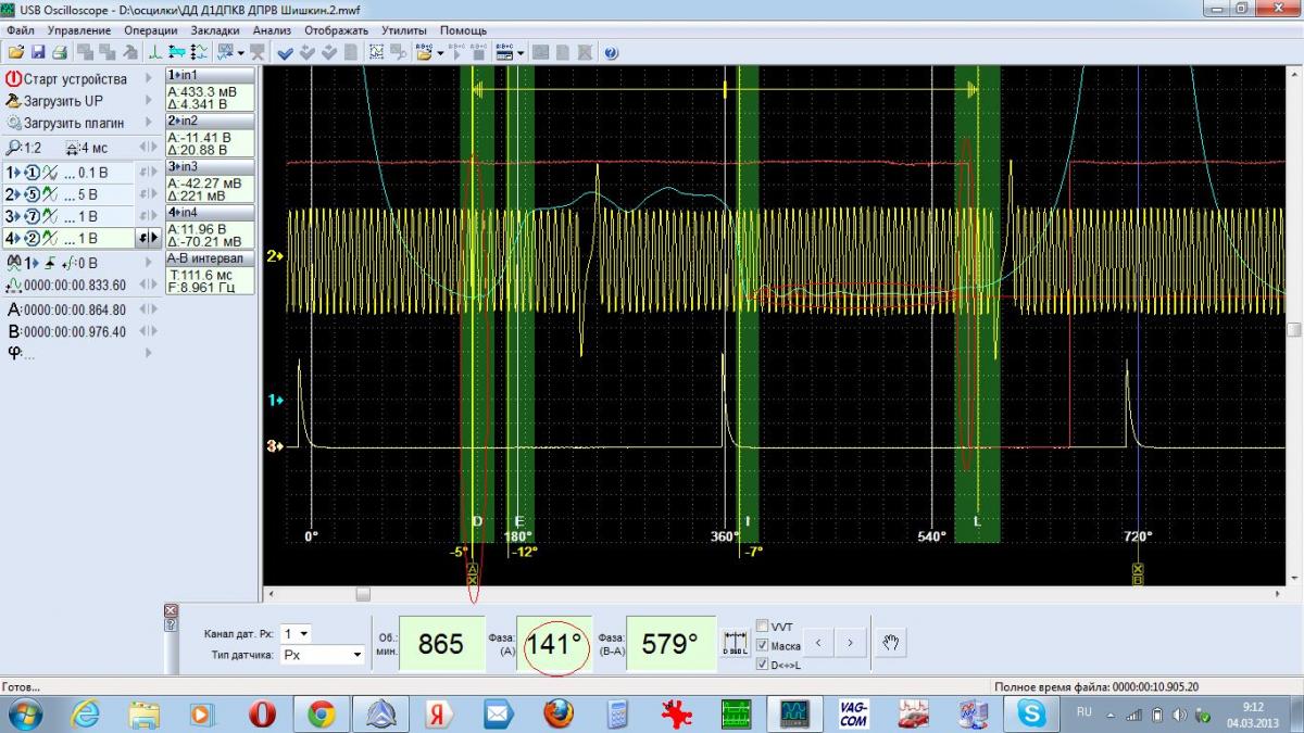

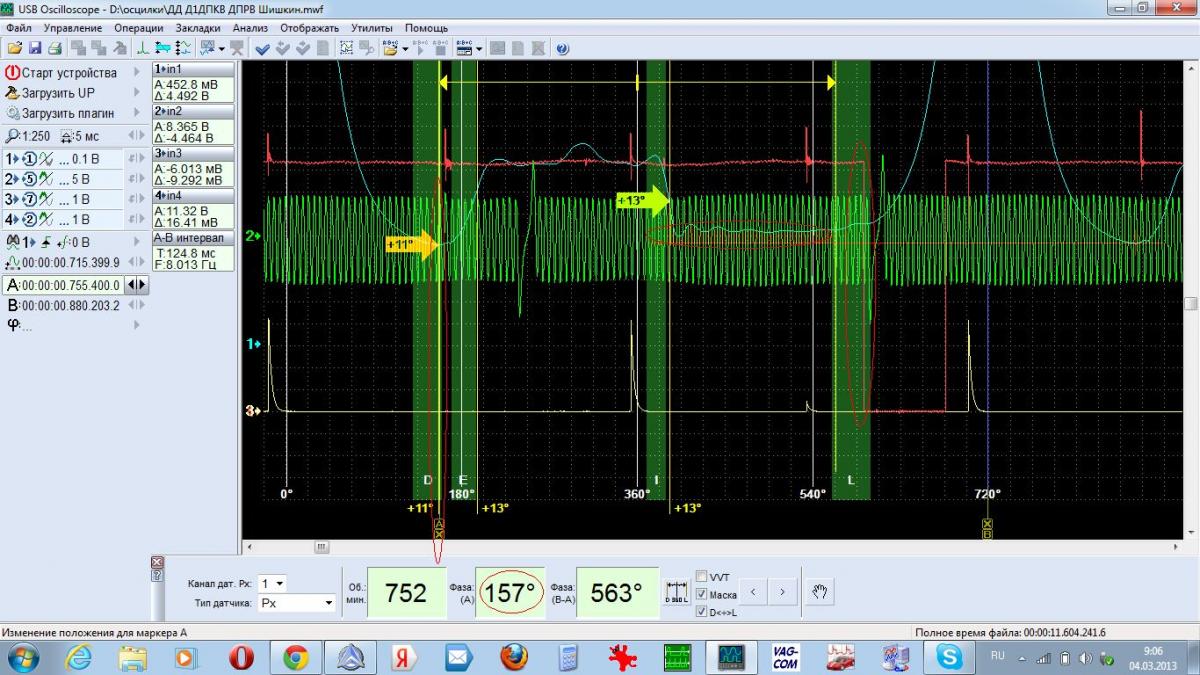

Опубликовано 5 марта, 201313 г. comment_401967 Несколько примеров правельных и неправельных осц. Ссылка на комментарий https://www.auto-bk.ru/forum/topic/38363-%D0%BD%D0%B8%D0%B2%D0%B0-%D1%88%D0%B5%D0%B2%D1%80%D0%BE%D0%BB%D0%B5-px/#findComment-401967 Поделиться на другие сайты Поделиться в Facebook Поделиться в X Поделиться в Pinterest Поделиться Поделиться сообщением
