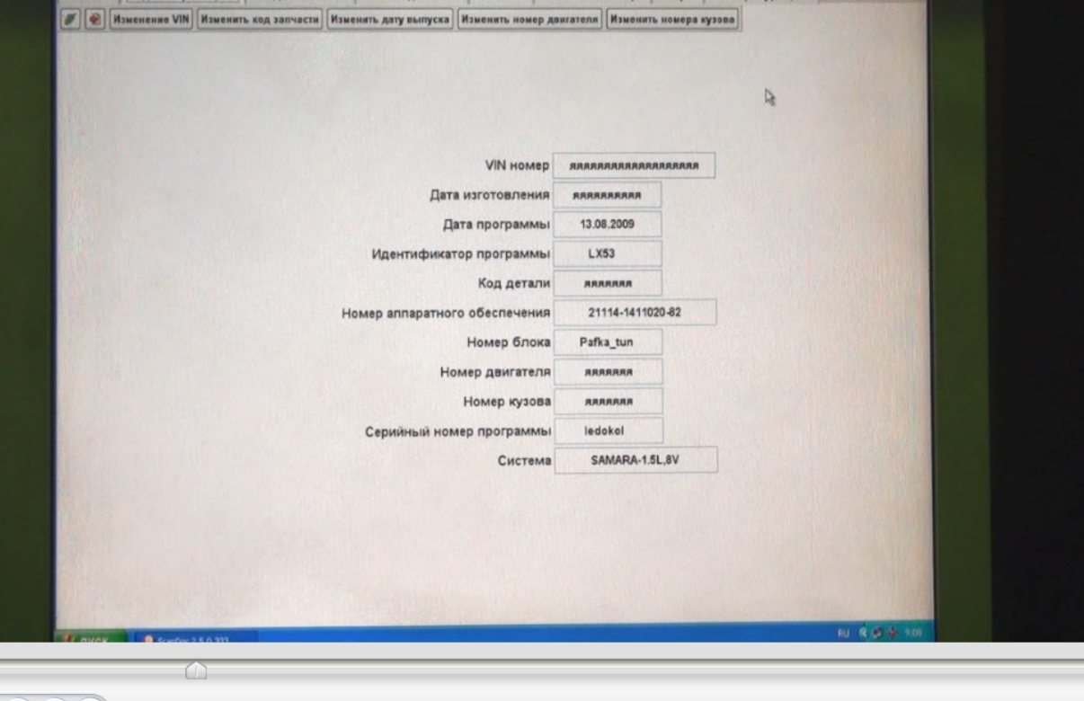

Довелось посмотреть Обучающий курс для начинающих диагностов Алексея Пахомова.Там есть ролик по практическим занятиям.И приведен такой пример: Пришла машина с жалобой на повышенный расход.После проведения диагностики выяснилось,что причина всему прошивка LX53 от ledokol.Вот кадр:Безымянный.png
Я сам такую прошивку не ставил,интересует Ваше мнение.
И правильно, не ставьте. Там еще при превышении скорости больше 150 км происходит взрыв картерных газов с последующим полным разносом движка, а также входом вращающегося по инерции коленвала в пассажирский салон со всеми вытекающими. Будьте осторожны :heresmile:
Довелось посмотреть Обучающий курс для начинающих диагностов Алексея Пахомова.Там есть ролик по практическим занятиям.И приведен такой пример: Пришла машина с жалобой на повышенный расход.После проведения диагностики выяснилось,что причина всему прошивка LX53 от ledokol.Вот кадр:post-45331-0-93157300-1304246562_thumb.png
скорее всего причина была в забитом возд .фильтре и убитом дмрв -это еденичный случай :10_4_6:
Изменено пользователем тас
Там еще на скрине "Pafka-tun", это тоже имеет отношение к Ledoкolu?
Изменено пользователем fakk6
Похоже это творчество другого человека,но с идентами Виктора,для бренда.
Этого Алексея самого видимо диагностике поучить нужно...:heresmile:
