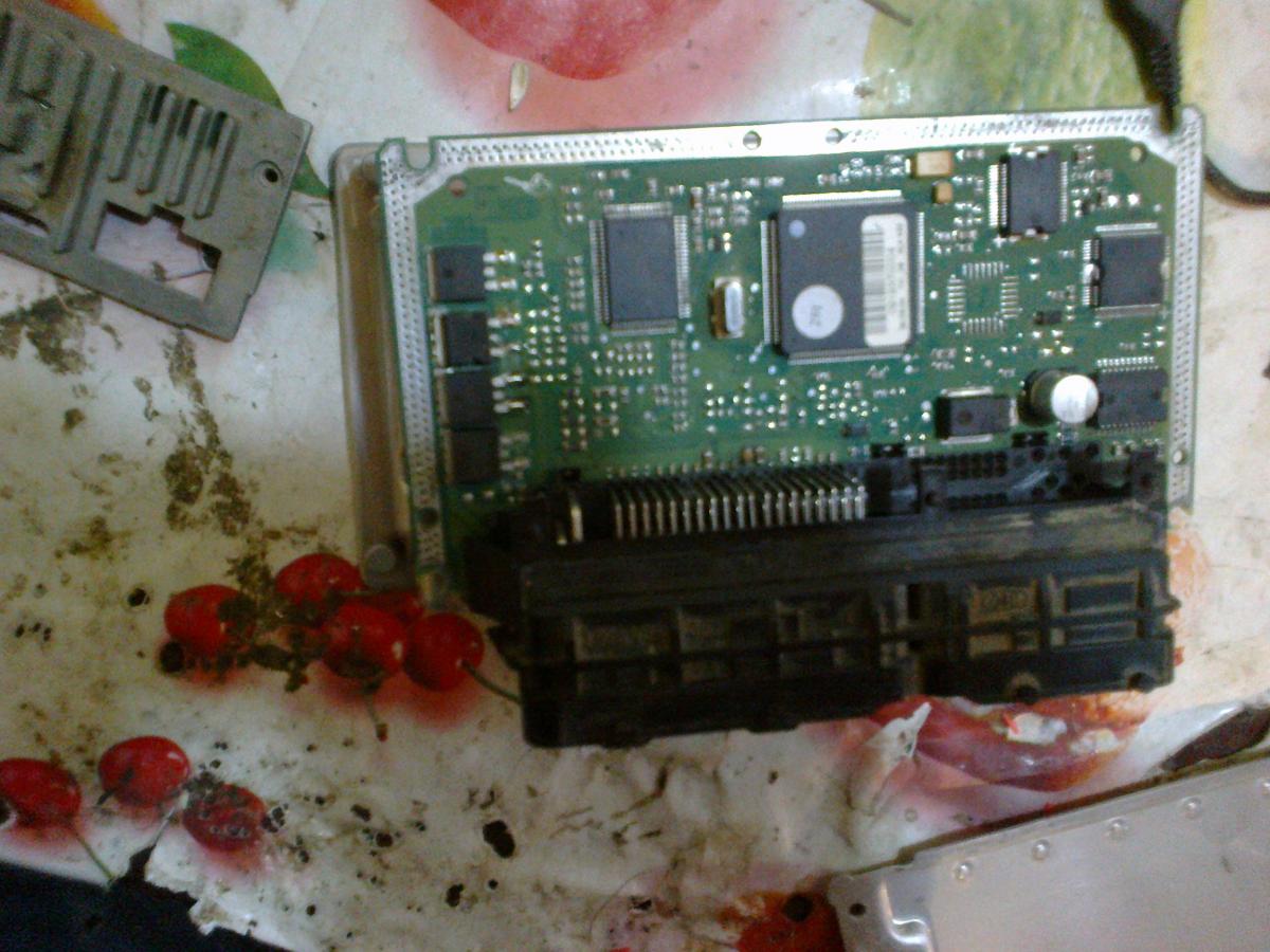

ФОТО эбу

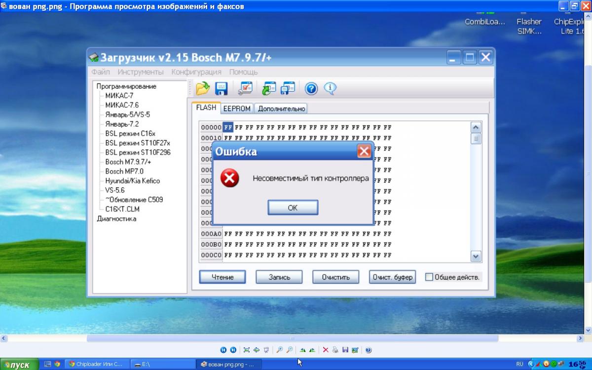

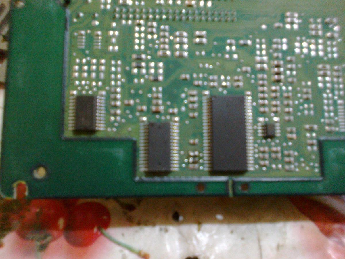

попробовал не помогло!! я другие блоки без проблем прошиваю и такие, :bux: вот именно этот один такой попался! расскажу изначально привез мне клиент говорит что снял с ваз 2199 1.6л 16кл снимал другой мастер он ему сказал что в блоке сгарели два ключа которые на модуль идут и снял их говорит что у него не была других чтоб поставит и принес мне чтоб я поставил я поставил эти так называемые ключи и поставил блок на приору для проверки машина троит потом я считываю прошивки и смотрю через CTPro а там прошивка 8 кл и ему говорю что не похожа что тут стояли эти ключи может это 8кл и есть он нет говорит на 100% снял с 16кл ну я начал другую прошивку 16кл прошивать все идект отлично а тут 99% загрузка прерывается и выдает ОШИБКА ПРОВЕРКИ flash А ОСТАЛЬНОЕ Я ВАМ СКАЗАЛ
попробовать перешить другой программой, winflash например. если не поможет - пробовать менять флеш, вдруг донор какой есть.
блок не плюсовой, b174dr03 там ессно быть не могло
так и не прозвучало ответа - комбик офф? если нет, то может к-лайник косячит?

Добрый вечер! Сегодня прошивал 2110 без дороботки. Считатать не получается а запись с первого раза (и первый раз в жизни) комбик офф. базовый.
Надо дорабатывать. Или модуль докупать...Этот БОШ плюсовой по идентификаторам.

Без доработки в бош 7.9.7+ можно только перезалить flash.
