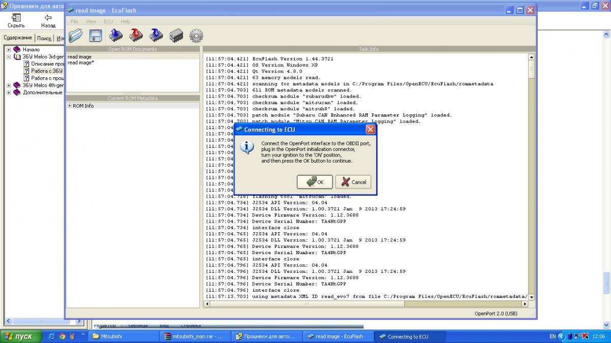

Опубликовано 14 февраля, 201313 г. Здравствуйте. Есть Open Port 2.0, Lancer 1,6AT. Родная прошивка из ЭБУ считывается без проблем. При попытке записи новой прошивки (даже родной, только что считанной из ЭБУ) в ЭБУ начинает подключаться, и выдает ошибку, отправляет читать логи. Open Port подключаю в колодку OBD + дополнительный 12 контактый разЪем соединяю проводом с основным Open Port. Питание на контакте при включенном зажигании 4V. При считывании прошивки из ЭБУ 16,8V. Контроллер только купил и пробую первый раз прошить Lancer, помогите разобраться почему не записывается прошивка в ЭБУ?

Опубликовано 3 марта, 201412 г. Первый раз пытаюсь 9 ланцер прошить.1,6 AT 2003 гв.Подключился,выбрал в программе ECU FLASH "3RDGen/EVO7-8пытаюсь считать прошивку,он мне выдает следущее [08:42:51.625] J2534 API Version: 04.04 [08:42:51.625] J2534 DLL Version: 1.00.3721 Jan 9 2013 17:24:59 [08:42:51.625] Device Firmware Version: 1.12.3688 [08:42:51.625] Device Serial Number: TALpYi7O [08:42:55.109] sending init sequence 1 (0001) [08:42:58.312] sending init sequence 1 (0003) [08:42:59.312] got 0x05 response [08:42:59.312] sending init sequence 2 [08:42:59.312] got 0x1B response [08:42:59.312] sending init sequence 3 [08:42:59.656] entering bootloader [08:42:59.656] sending kernel size (3560) [08:42:59.656] sending kernel load address (0xFFFF8800) [08:42:59.656] uploading kernel [08:43:00.234] verifying kernel checksum response [08:43:00.234] kernel valid [08:43:00.437] kernel get version [08:43:00.437] rkrv: preamble 1 error [08:43:00.437] reading kernel comm buffer size [08:43:00.640] reading kernel flash buffer size [08:43:00.843] interface close Подскажите пожалуйста,что я еще не учел?

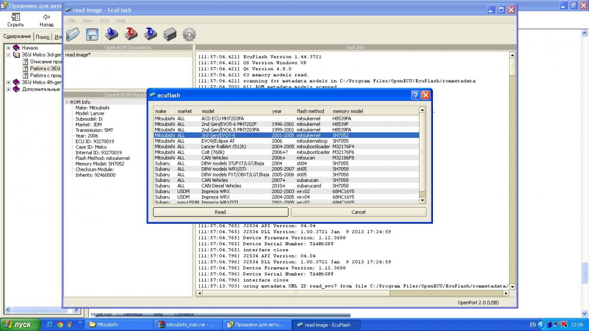

Опубликовано 3 марта, 201412 г. Выбирал EVO9/Eclipse AT Прога выдала следущее [08:47:04.203] J2534 API Version: 04.04 [08:47:04.203] J2534 DLL Version: 1.00.3721 Jan 9 2013 17:24:59 [08:47:04.203] Device Firmware Version: 1.12.3688 [08:47:04.203] Device Serial Number: TALpYi7O [08:47:06.156] -- loading kernel -- [08:47:06.156] -- connecting to kernel -- [08:47:06.156] kernel get version [08:47:06.218] J2534 error [ERR_TIMEOUT]. [08:47:06.265] J2534 error [ERR_TIMEOUT]. [08:47:06.421] J2534 error [ERR_TIMEOUT]. [08:47:06.468] J2534 error [ERR_TIMEOUT]. [08:47:06.468] interface close [08:47:06.500] interface close Какую вкладку еще попробовать можно?
Опубликовано 4 марта, 201412 г. Выбирал EVO9/Eclipse AT Прога выдала следущее [08:47:04.203] J2534 API Version: 04.04 [08:47:04.203] J2534 DLL Version: 1.00.3721 Jan 9 2013 17:24:59 [08:47:04.203] Device Firmware Version: 1.12.3688 [08:47:04.203] Device Serial Number: TALpYi7O [08:47:06.156] -- loading kernel -- [08:47:06.156] -- connecting to kernel -- [08:47:06.156] kernel get version [08:47:06.218] J2534 error [ERR_TIMEOUT]. [08:47:06.265] J2534 error [ERR_TIMEOUT]. [08:47:06.421] J2534 error [ERR_TIMEOUT]. [08:47:06.468] J2534 error [ERR_TIMEOUT]. [08:47:06.468] interface close [08:47:06.500] interface close Какую вкладку еще попробовать можно? Для лансера 9 автомата выбиралась и правильная вкладка (я всегда читал и писал ей) EVO9/Eclipse AT 2006 ... SH 7055 . А для механики SH 70 52 НУЖНО искать причину в чем то другом, для начала правильно установить драйвера, настройки программы и т.п

Опубликовано 4 апреля, 201411 г. Здравствуйте ребята, помогите Openport ом хочу слить флэш с lancer IX, МКПП 1,6 Связь устанавливается, читается по evo7-8 Затем выбираем сохранить флеш, выбираем (evo7base), но в окне невозможно изменить XML ID, выбираем другой, но в итоге при сохранении флеш выдается ошибка Что делаю не так? До этого писал по CAN outlander XL, lancer IX пишу первый раз. И еще могу ли я поменять ключи иммо в редакторе HxD?
