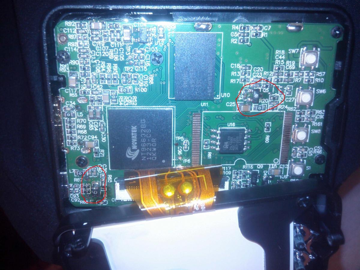

Помогите с ремонтом видео регистратора INTEGO
ситуация плачевная на питание видео регистратора вместо положенных 5 V были поданны полноценных 12V.
Вскрытие показало что сгорело всего две детали.
Кто нибудь может помочь идентифицировать сгоревшие элементы? отправлю фото на эл. почту просто фото хорошего сюда выложить не получается.
Р.S. Админам прошу прощения если тема не втом разделе прошу перенести.

от 12В сгорели два проходных смд диода шотки, но естественно они сгорели не от 12В,
а от того что сгорело еще кое что,
что это сгорело - не разбирался, так как в закупе такой регистратор 24.9 дол.
в личку скинул почту
Транзистор и если не ошибаюсь,диод пробило,но есть одна плавчевность,процы тут дохнут как падлы из за хреновой защиты...
Это я понимаю. Скажите уважаемый на что их можно заменить? Могу отослать фото хорошего качества.
Это то что видно визуально, но там могло погореть много чего.Чтобы подобрать замену нужно видеть маркировку на них, но там похоже корпус проплавился.
В этом и есть основная задача.
Может у кого есть такой же прибор (фото микросхемы) ? ? ?

Прост возьми тестером проверь режим работы транзистора VT? после чего выясняется тип транзистора npn или pnp тип. а на счет резистора могу сказать что данный резистор показанной в картине имеет нулевой сопротивление 0-Ом полуваттный
