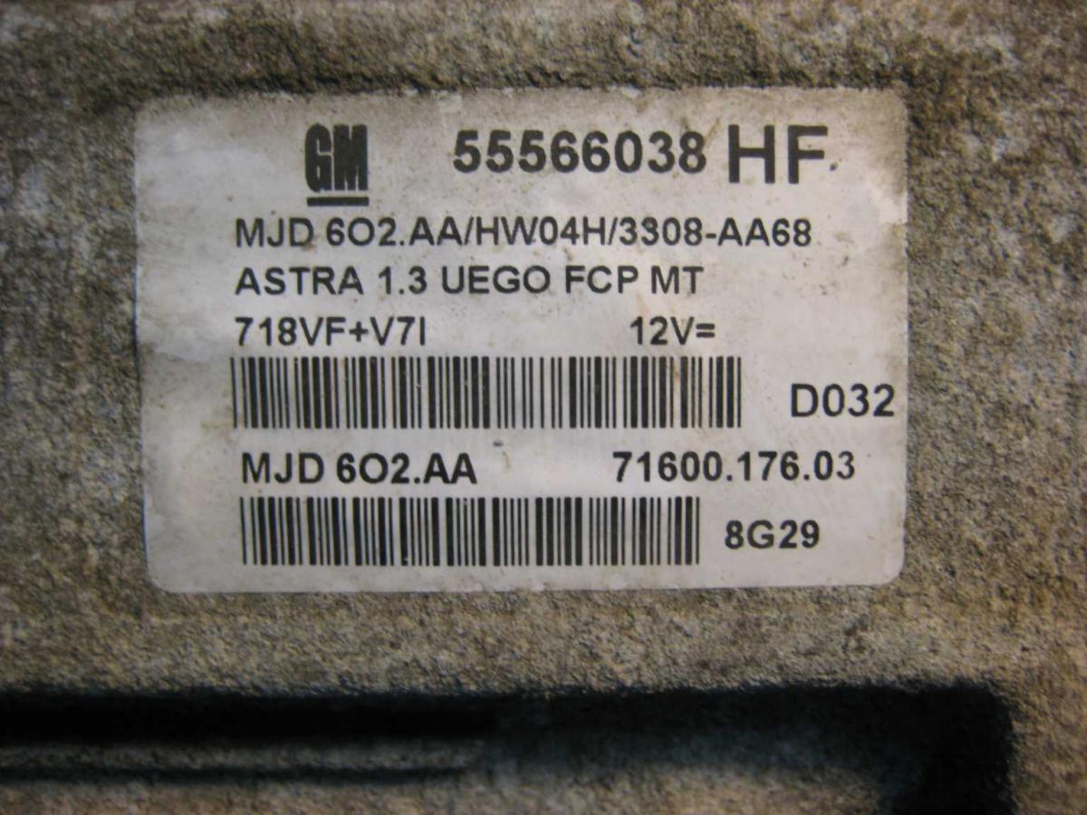

Здравствуйте.
Пару дней назд было такое авто, нормально сделать не удалось.
Это ремейк моей темы: http://www.auto-bk.ru/forum/topic/34140/
Всё практически как и в той теме, только есть несколько нюансов:

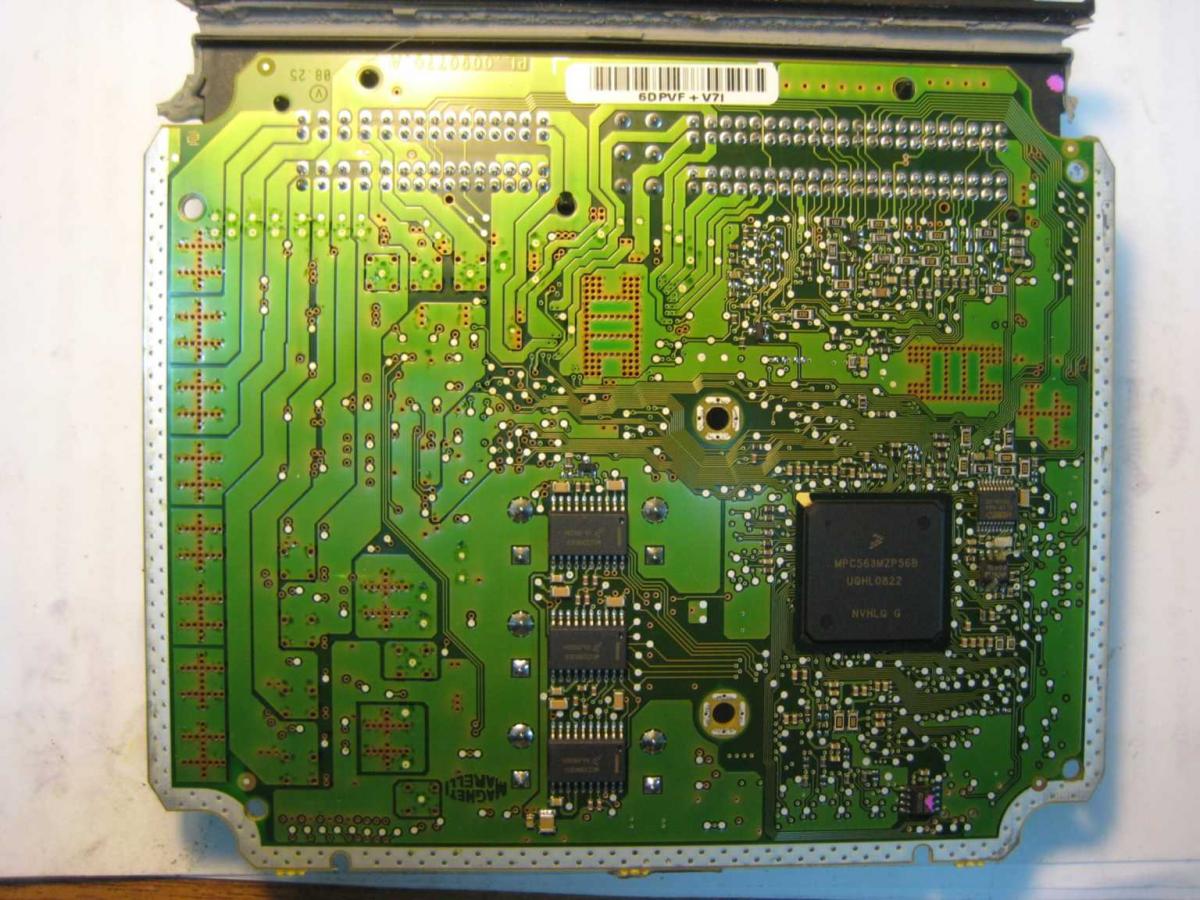

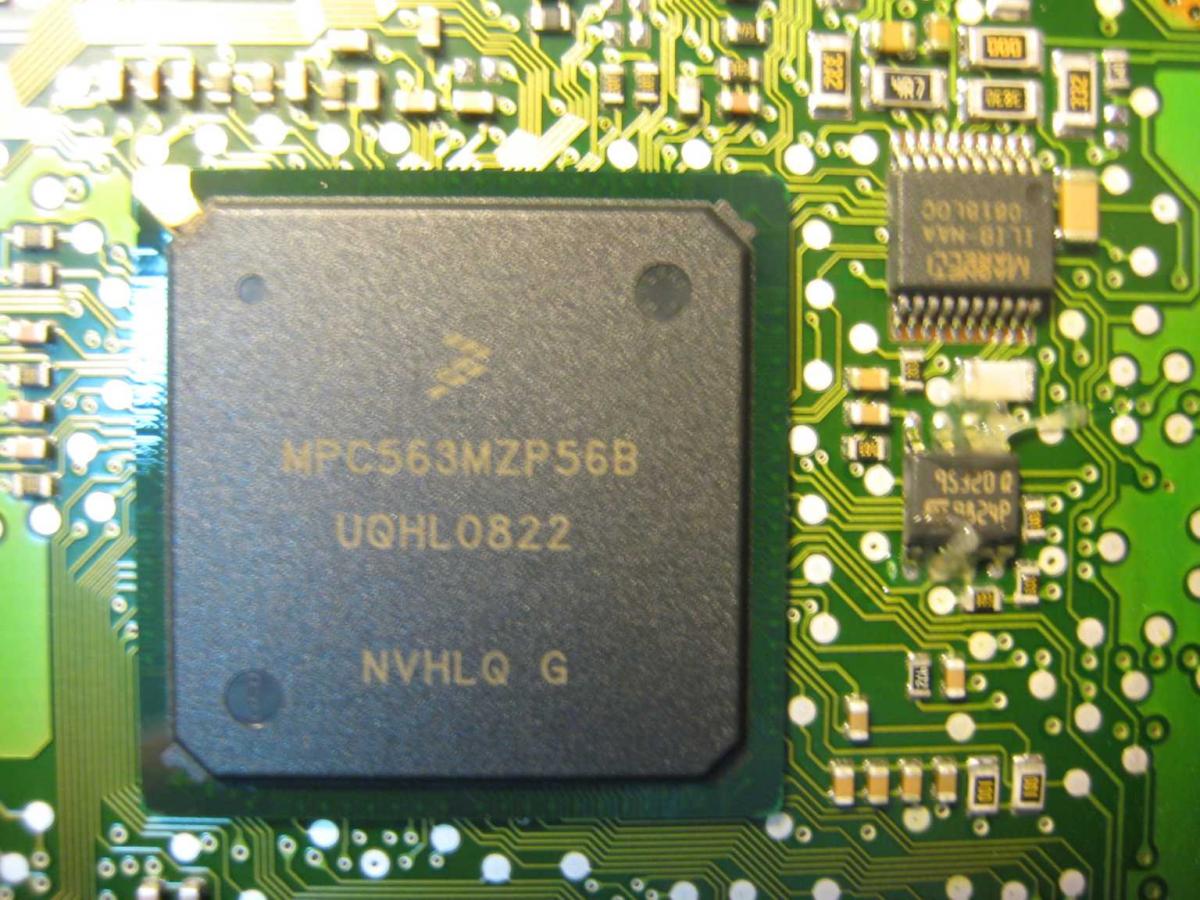

-Моторник снимается очень тяжело, с виду похож на кусок соли, но это MM MJD 6O2;
-пробовал посчитать с помощью NYO4 (_NYO4.bin), как везде и пишут пробег в ECM стал "0", хотя дамп видит адекватно (V8).
-посчтали двое знакомых (_1.bin и _2.bin) - с этими дампами пробег остается прежний, появляется ошибка EEPROM.
В итоге пришлось сбросить пробег на 0км, дабы не светить старым пробегом. Типо была замена ECM.
И вот в чем дело: презжает сегодня такой же авто. Думаю, стоит ли завтра снимать моторник? Кто-нибудь сможет помочь с пересчетом?
P.S. Делать шнурками не предлагать. ABRITUS с открытым ON009 у меня занят на недельку. А carprog(china) моторник не читает (может есть хитрость какая).
Если кому-то прийдется отделять алюминиевый блок от стальной подложки: HNO3 или H3PO4.

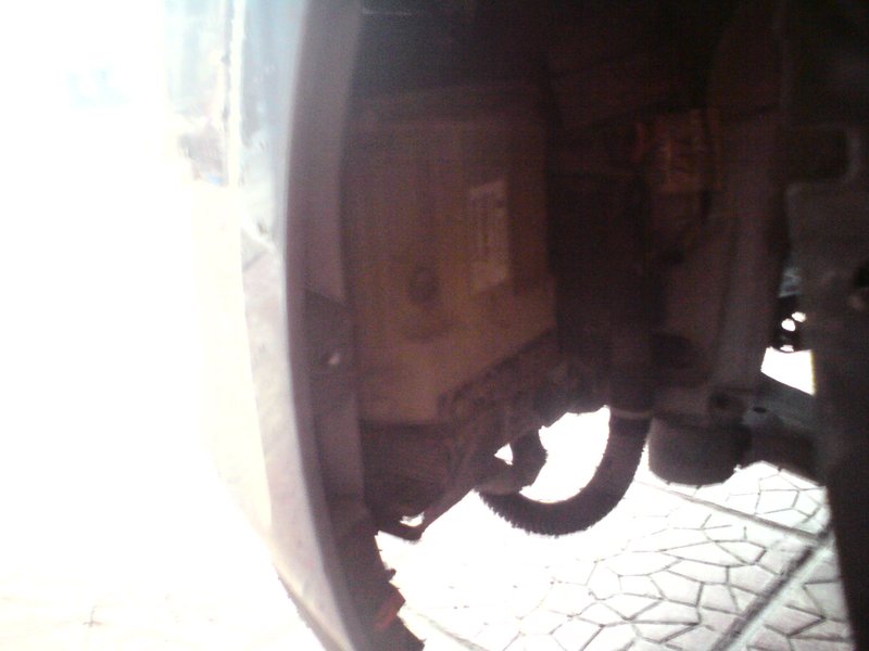

Подскажите где находится моторник?
снимать :ThanxSmiley:
