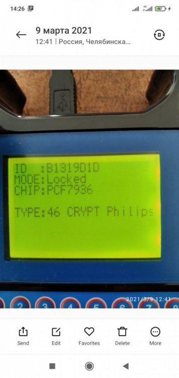

Всем привет. Сможет zedbull mini скопировать транспондер pcf7935 id40 или подготовить чип для привязки через OBD?
Выяснил, что не могу скопировать 4С на ТРХ1 и CN1 (показывает, что запись прошла успешно, но на самом деле при чтении видно, что ничего не записалось)
Копирует только на ЕN1 (с батарейкой)
В чем может быть проблема?
Дело не в антенне там какая-то нога у PCFки неправильно разведена я уже не помню какая, но если покурить datasheet
легко выясняется. её перепайка решает проблему
Но с компом так у меня толком и не заработал, думаю заказать RWPROG :(
А конкретнее не подскажешь,проверил у себя - вроде правильно все.. TPX1 - не пишет
Да ! Сегодня делал -без проблем. Версия 5.08
Изменено пользователем SERGEII 2011
Склонировал в другой чип или подготовил под привязку через OBD?
нарыл схемку от KMRW буду по ней проверять распайку PCF и TMS. На первый взгляд в Булле все также разведено, только у TMS кондеры на антенне другого номинала (у меня 4400 и два 500)
Может дело в прошивке атмеги?
