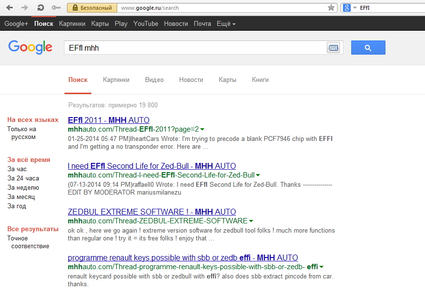

Софт EFfi для китайского ZED BULL
Ну так я -же и спрашиваю ребята -где взять , где купить , как найти ...... эту самую рабочую прогу ?
посоветуйте реально .
EFfI - Second Life for Zed-Bull clone

Судя по всему с существующим софтом автор прекратил работу и создаёт новый со своим железом .
Поживём увидим что там за девайс будет .
