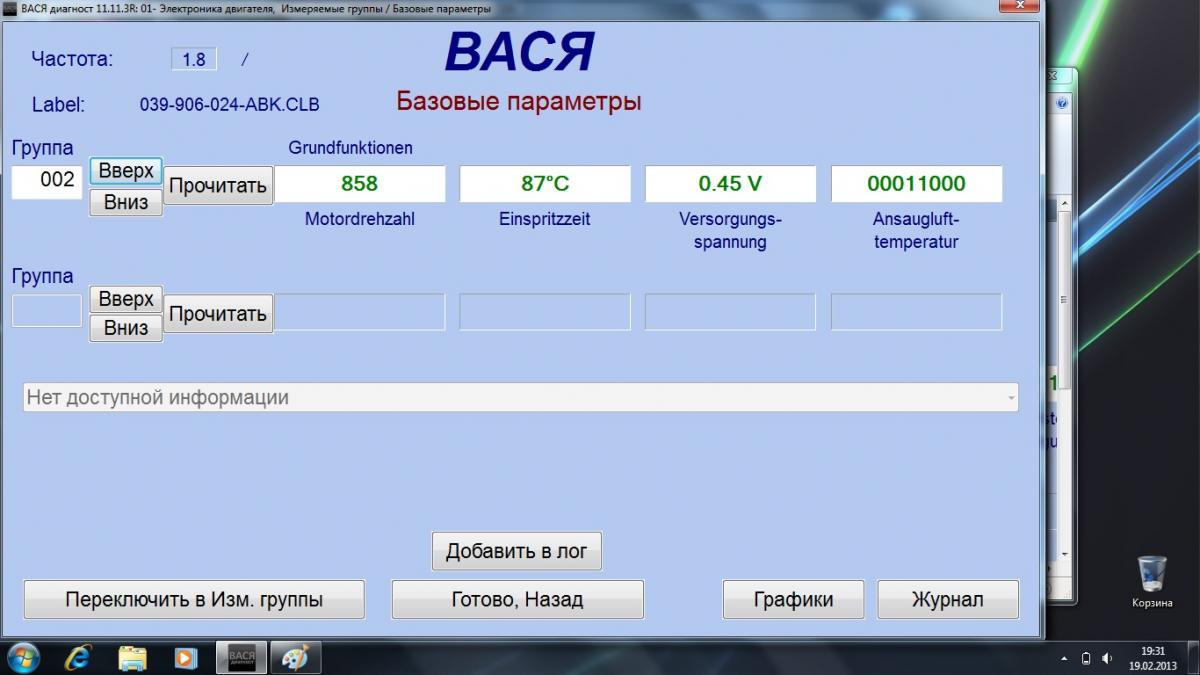

покупал у car2diag Даёт две ошибки нет сигнала лямбды и датчика детонации (прикрепил логи), я стёр машинка поработала были провальчики. потом сканирую лямбда осталась детонации нет. могут ли влиять эти два датчика??
и как их проверить, знаю что нужно в измерительных величинах смотреть параметры на работающем двигателе.
обьясните как проверить эти два датчика????

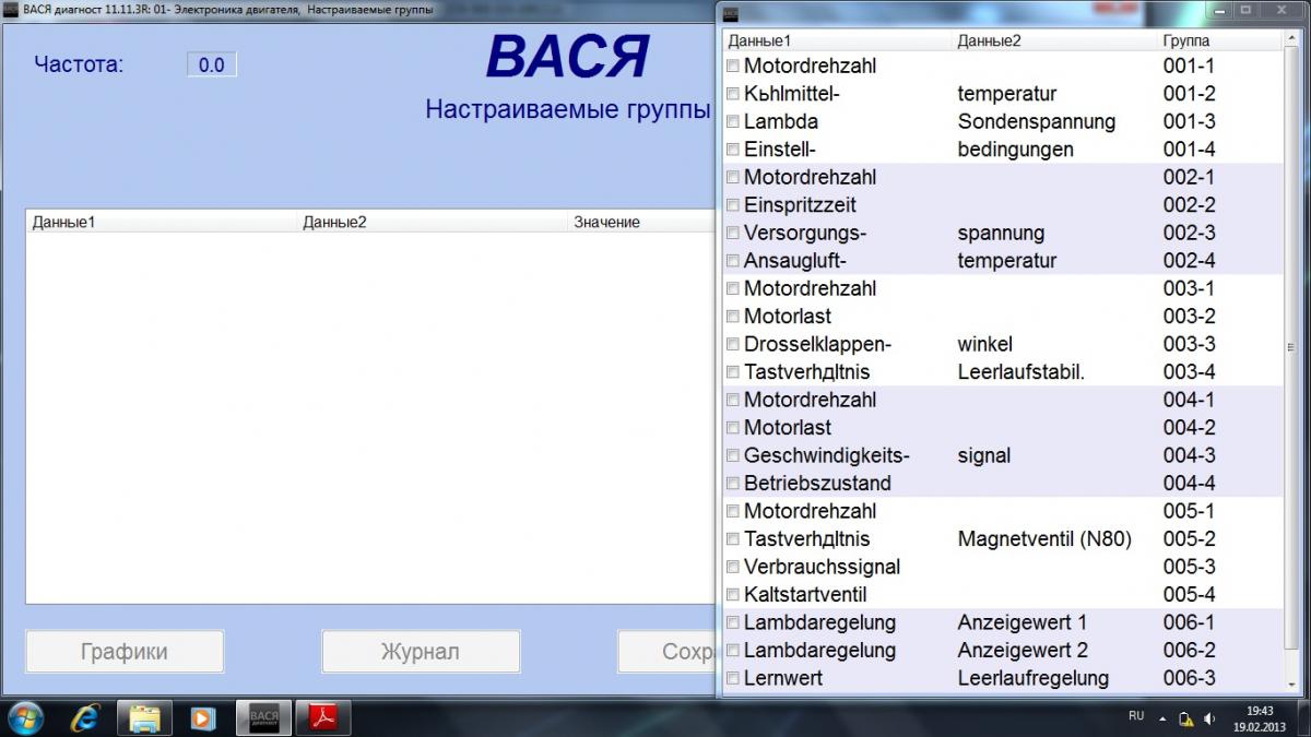

просто когда смотрю васей параметры у меня чтото непонятное не порусски написано, да лучше бы по английски.
там кракозябры из букв разных. есть у меня по ваг кому в пдф где и в каких блоках что смотреть, но понять и найти что то
там нереально. как решить эту проблему с языком??? помогите. (скрины привязал)

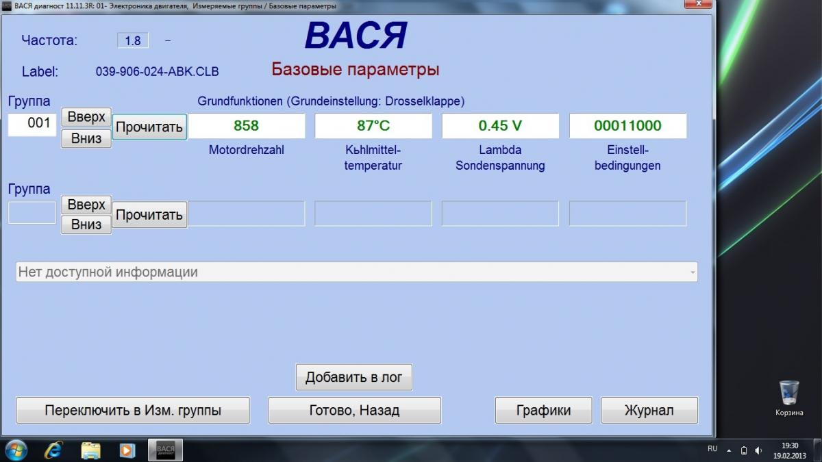

Log-Log.txt
0.45В-ясно, что ЛЗ труп.
Сканер херню полную несет. Нет там по моему таких данных в АВК вообще. Возьми лучше простой к-лайн, и попробуй бесплатной VAG COM 3/11. А еще лучше VAG Tool. Он хорошо эти авто берет.
pashtetsuperhero посмотри главное реле на предмет полопавшей пайки.
на лямбде проверить питание подогрева, и сигнал тестером. если подогрев есть, а сигнал не меняется - менять нафиг. ну и главное реле с номером "30" пропаивать. стоит под рулем, обшивку снимать.
